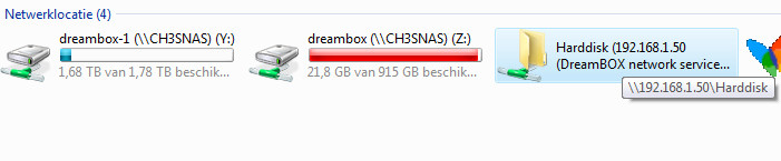

tajvdz Geplaatst: 13 januari 2011 Auteur Geplaatst: 13 januari 2011 nog even wat geprobeerd in vista. Ik kan niet direct een schijfletter toevoegen, maar ik kan met netwerkverbinding maken wel een lokatie toevoegen. (moet dan wel Harddisk selecteren want alleen ip adres werkt niet) Op een of andere manier kan windows dus wel contact maken met de dreambox via het internet maar ziet hem niet als een onderdeel van het lokale netwerk. Daarom komt hij ook niet in de lijst te staan denk ik. Hier even een voorbeeld. De eerste 2 zijn de schijven van mijn Nas (ik moet de bestanden nog verplaatsen zodat ik maar 1 schijf heb die ik voor de dreambox gebruik)
Tonskidutch Geplaatst: 13 januari 2011 Geplaatst: 13 januari 2011 nou eindelijk resultaat,,, je kunt erbij komen, poe hee inimini. die netwerkschijf "shortcutten" is wellicht het makkelijkst vista of xp is niet heel belangrijk enkel dat vista betere beveiliging bied en dus ook lastiger verbinding maakt, eenmaal aanwezig is de snelheid tussen de dream en PC nagenoeg identiek NFS op windows moet je maar snel vergeten dat is de linux-PC's voorbehouden wat je nu wilt en kunt is de volgende vraag samba is actief en verbinding heb je met PC je kunt dus makkelijk op de dreambox komen voor bestanden overhevelen zul je uiteindelijk aan 2,5 MB/sec komen wegens de 100Mbit netwerkkaart van de dream Maar bedenk wel dat direct editeren van bestanden op je dreambox met een linux compatibele editor moet gebeuren... notepad of write resulteert in syntax fouten het is volbracht . Angy Baby Helen Reddy
tajvdz Geplaatst: 13 januari 2011 Auteur Geplaatst: 13 januari 2011 nou kijk even naar mijn vorige post met afbeelding. zo lukt het wel maar ik kan dus niet een schijfletter toevoegen zoals bij de 2 nas schijven. als hij in de netwerklijst zou staan dan gaat dat wel lukken denk ik. ik zal het vanavond nog eens verder testen ook of er niet een andere manier is. dat ik de dreambox verder niet zie is misschien omdat ik enigma1 heb? ik zie overigens ook maar 1 regel bij ps in telnet.. misschien is dat het verschil
