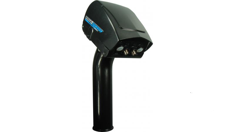

Rog Geplaatst: 6 januari 2011 Geplaatst: 6 januari 2011 Ik zou bij deze graag willen weten of iemand hier ervaring heeft met deze nieuwe rotor Xsarius Speedy SG-3100. Volgens de omschrijving beloofd die veel: De Xsarius Speedy rotor is supersnel en zeer stil. Dit is de nieuwste serie rotoren met DiseqC 1.2 en USALS ondersteuning. De rotor is in een mooie antraciete kleur uitgevoerd en heeft een reset knop ingebouwd. Maar is dat ook zo? Wat zijn jullie ervaringen?
