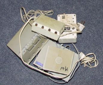

Max8 Geplaatst: 9 januari 2011 Geplaatst: 9 januari 2011 Hoi, Voor een kennis zoek ik een tweetal transistoren van een antenneversterker. Het betreft een CAI antenneverterker van Philips, Type: 22EA2020, het apparaat is inmiddel wel flink wat jaren oud. Voor deze versterker ben ik op zoek naar de transistoren ON162 en ON378 of diens vervang gegevens. Alvast bedankt voor jullie tips. Grtz, Erik 2x Relook DGS400 + Dreambox800HD = Te weinig tijd.
