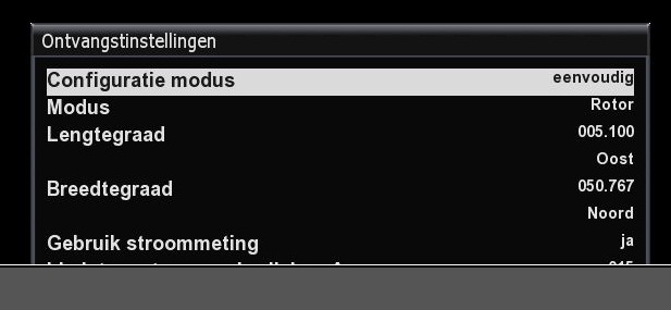

De rotor moet je even goed instellen bij de tuner/satelliet configuratie. Dan moet het gewoon probleemloos werken.
