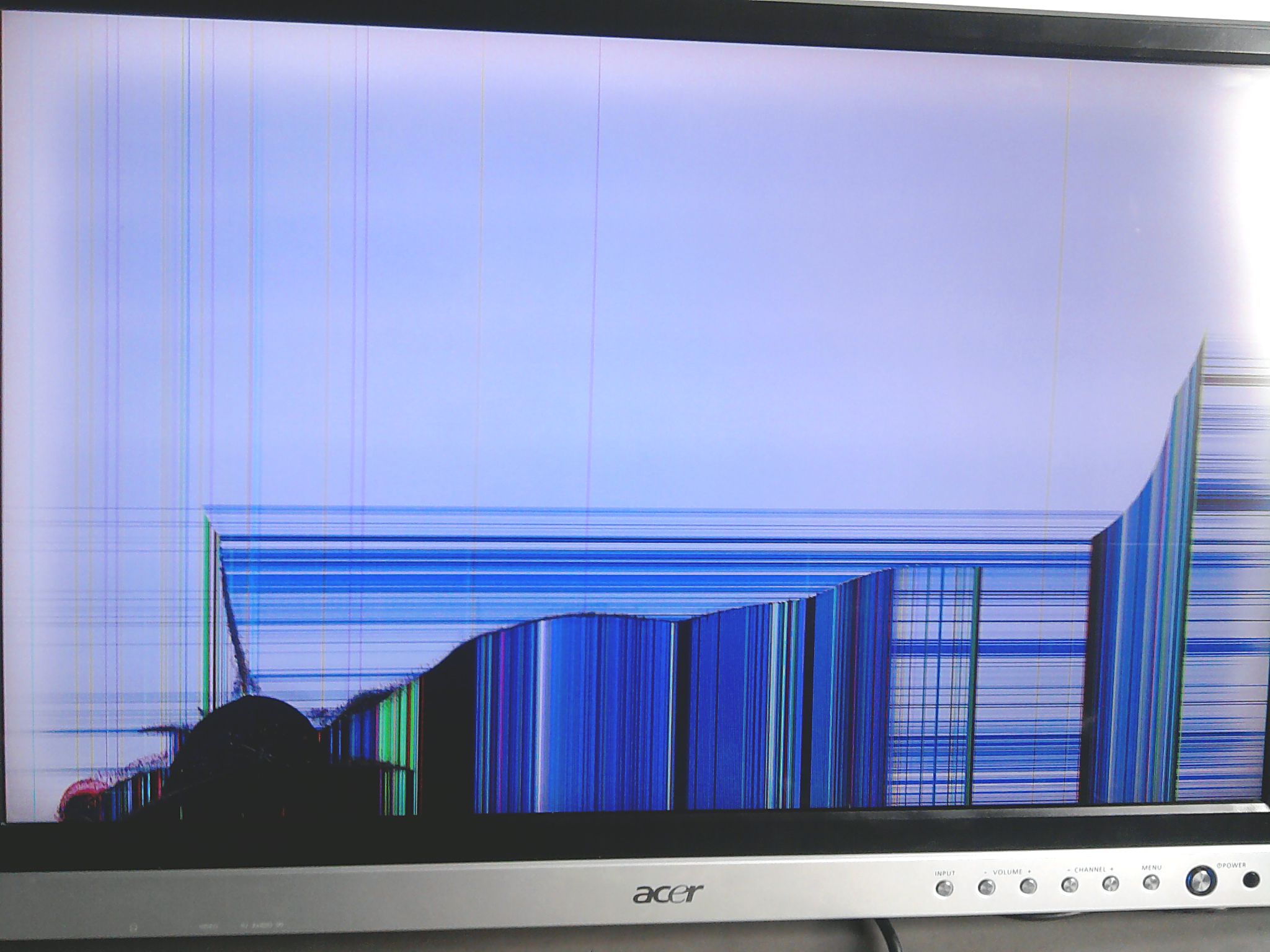

Wat doet het scherm als je over het linker deel wrijft? blijft hij dan zwart,of verkleurd het scherm,als de linker helft tijdens hetwrijven wel beeld geeft is waarschijnlijk het display overleden.Kontroleer de verbinding tussen display en moeder bord.bijlage :foto van een lek scherm.

Ik heb laatst ook een probleem met een scherm gehad van een bepaalde hoek die last had van strepen en dergelijke.
Soms hielp het om het scherm a.h.w. te wrikken. Dan zag je duidelijk verschil.
Bij mij was het een defect scherm zelf.

@ Beobuddy: Jouw foto gaf vertikale EN horizontale strepen aan.
Bij mij alleen (na verloop van tijd) vertikale banen!
