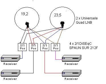

Je zet op beide schotels een quad lnb , 1 schotel staat al op de 19,2 die staat goed
De andere richt uit op de 23,5, en dan heb je voor elke ontvanger een ,
diseqc switch nodig om beide lnb's te koppelen
Hier nog even een bijlage ,dit is voor 4 ontvangers je kan er 3 van maken.
