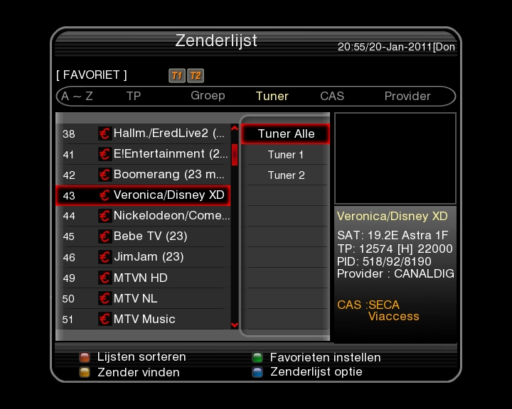

De_Perre Geplaatst: 20 januari 2011 Delen Geplaatst: 20 januari 2011 heb je bij het programeren de optie automatisch tuner kiezen aan gezet of gekozen? Een andere mogelijkheid, zijn beide tuners actief? Dit kan je best checken door op de OK toets te drukken, en dan vervolgens met de rode toets tot je aan tuner bent. Indien ze daar beide in het geel staan zijn ze beide actief; anders moet je met behulp van de pijltjes selecteren en met OK terug activeren... zie screen in bijlage [Vu+ Solo4K] - [VTi 13.x] [TVV Basic+] - [CD TopHD]Ik vind het nieuwe overzicht met ongelezen topics in een tijdslijn maar niks... Link naar reactie Delen op andere sites Meer opties om te delen...

MACKerMD Geplaatst: 21 januari 2011 Delen Geplaatst: 21 januari 2011 Origineel bericht van: De_Perre zie screen in bijlage Hmm.. ik heb een 8000 en bij mij zijn mijn tekentjes toch echt blauw. De jouwe zijn rood. Zoals met Octagon. 2e vraagje: hoe maak je een directe screenshot op/van je box zonder een camera te gebruiken? Of was je zo creatief het hele scherm na te maken? Gr. MACK. ReBOX RE-8000HD PVR - Firmware v1.11.30 Loader v1.542x WD PP Elite 320gb - TRIAX 88 - Moteck SG-2100AW - 45-30-27.5-24.5-22-18-15-12.5-11-8-7-5-4-1E - 4.8-7-9-10-13-16-19.2-21.5-23.5-26-28.2-31-33-36-39-40.1-42-45 Link naar reactie Delen op andere sites Meer opties om te delen...

De_Perre Geplaatst: 21 januari 2011 Delen Geplaatst: 21 januari 2011 idd Audioniek, en ik weet dat daardoor de garantie niet meer geldig is; dus ik hoop dat er het eerste anderhalf jaar niets hardwarematigs mis gaat anders kan ik het schudden en was het een dure miskoop. Maar de screenshot was om een idee te geven waar de TS moest op letten, kleurtjes zijn volgens mij van ondergeschikt belang. En de screenshot is gemaakt met OSD_Capture; een plugin die werkt onder de webinterface van octagon/atevio. In theorie zou de webinterface perfect op de Rebox moeten kunnen lopen; de praktijk wens ik me niet over uit te spreken... [Vu+ Solo4K] - [VTi 13.x] [TVV Basic+] - [CD TopHD]Ik vind het nieuwe overzicht met ongelezen topics in een tijdslijn maar niks... Link naar reactie Delen op andere sites Meer opties om te delen...
