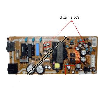

jubke Geplaatst: 24 januari 2011 Delen Geplaatst: 24 januari 2011 ik heb eens aangegeven op dit forum dat mijn 7020SI zomaar de geest gaf,na een paar dagen deed hij het weer, Ik heb hem nu uit elkaar liggen en las eens dat de Elcos op de voeding unit van waarden kunnen veranderen,en dat als je een fohn op de elcos zet dat de dm 7020SI weer ging werken,en verdomd ik heb dat geprobeerd en hij doet het weer. Nu wil ik er 3 nieuwe elcos inzetten De Cy100-101 en de CY 102 maar ik kan de waardes er niet van lezen, weet iemand de waardes van deze Elcos??? drie blauwe dingen op de rand van voedings unit. Link naar reactie Delen op andere sites Meer opties om te delen...
iemand Geplaatst: 24 januari 2011 Delen Geplaatst: 24 januari 2011 Dat zijn m.i. geen elco's. Helaas heb ik hier geen 7020 voeding meer liggen en moet het even doen met foto's. Maak daarom zelf even een foto en zet er wat pijlen bij. p.s. elco's zijn de cylinders met zwart kunstof erom heen. De top is meestal vrij en daar is het deksel v/d de aluminium huls te zien. gr. Erik Link naar reactie Delen op andere sites Meer opties om te delen...

iemand Geplaatst: 25 januari 2011 Delen Geplaatst: 25 januari 2011 Ik schat in dat de kleine elco's net achter de licht blauwe condensatoren een te lage waarden hebben gekregen (vanwege veroudering). Hierdoor wil de schakelende voeding niet meer opstarten. Vervang die 2 kleintjes maar eens.... suc6 gr. Erik Link naar reactie Delen op andere sites Meer opties om te delen...
jubke Geplaatst: 25 januari 2011 Auteur Delen Geplaatst: 25 januari 2011 2 elcos licht blauw met donkerblauw gestreept? Groet jo Link naar reactie Delen op andere sites Meer opties om te delen...
satencom Geplaatst: 25 januari 2011 Delen Geplaatst: 25 januari 2011 Hier even foto van de voeding wat elco's zijn Volgens de wet van Bartjens moet het kunnen En met de vriendelijke groeten Hendrik En Is je Probleem opgelost? Help anderen door te vertellen hoe je dat hebt gedaan. Link naar reactie Delen op andere sites Meer opties om te delen...
