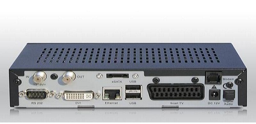

Heeft iemand ooit hier geprobeerd meerdere zenders tegelijkertijd te bekijken,via een box wel te verstaan...
Je kan via de dreambox op tv een zender bekijken en een andere zender streamen zonder dat het beeld weggaat,alleen als het op dezelfde transponder zit!
Is er totaal geen mogelijkheid om tegelijkertijd nederland 1 te kijken en sbs 6 bijvoorbeeld ? (nl 1 op tv en sbs6 streamen),wat zijn de mogelijkheden ?

Kan je wel kijken via een twintuner naar bijvoorbeeld zoals genoemd is Ned 1 kijken en streamen via VLC de andere tuner? bijvoorbeeld zoals genoemd hier boven sbs6
Geen enkel probleem om een andere zender te streamen, bij 1 tuner blijf je wel beperkt binnen de transponder.
Bij 2 tuners, is het dan weer afhankelijk of je gewoon doorlust van A naar B of een aparte kabel voor tuner B hebt.
En op de Dm 800 kan je nu al een externe USB tuner aansluiten.

Wat heeft meer voordelen dan je 2e tuner doorlussen en zoja wat zijn die voordelen dan? of een aparte kabel er voor gebruiken? Hoeveel programa's kan ik dan tegelijkertijd opnemen met die 2e tuner?
