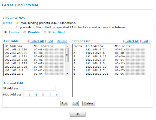

Of zo in bijvoorbeeld een Draytek router:
Milo bedoelt dat je in je modem/router instelt dat DHCP geen nieuw adres uitdeelt, maar ik zie ook het verschil niet tussen het ingeven in de modem/router of rechtstreeks in de Dreambox.

  • Beheerder
Omdat je dan nooit fouten kunt maken.
DNS, gateway, subnet komen allemaal automatisch van je router/DHCP server.
Dus als je in je router wat wijzigt, hoef je dat in principe niet in je andere apparatuur te wijzigen en in geval van een MAC adres reservering heeft je box altijd hetzelfde IP, ook al staat deze op DHCP.
Voor de nOOb dus sowieso beter.
