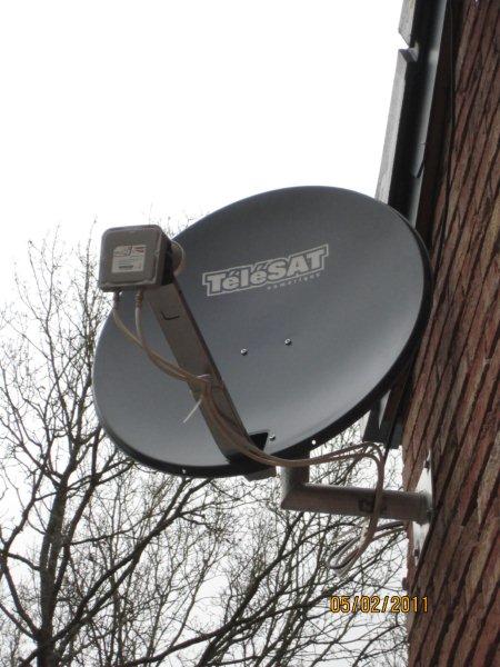

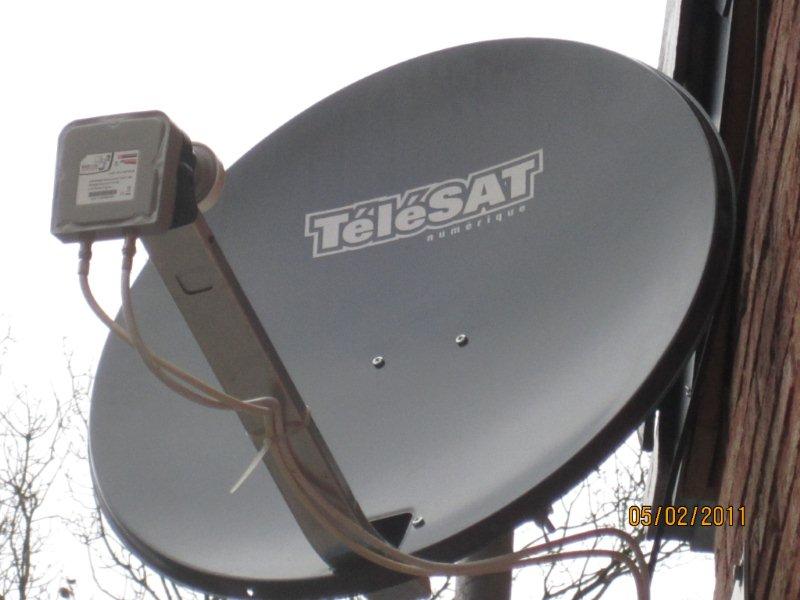

hallo Paardengek,
ik heb het nu zo dat als ik voor de schotel sta de rechter hals op de schotel id geklemd, dus ga ik er vanuit dat de geklemde hals voor astra 19.2 is een de vrij hangende lnb voor 23.5 is.
nu is het gekke dat ik op in het disQc menu bij a 19,2 signaal krijg maar op b geen signaal op 23.5 .
als ik dan instel dat ik diqc b instellen wil op 19.2 dan gaat dit ook maar ik krijg op geen ekele diqc instelleing het signaal voor 23.5
ik ga ook nog eens kijken hoe groeet de schotel is.
nog een bijkomde vraag is het kantelen van de lnb set erg nauwkeurig ?
gr peter

Als je de schotel meet hou er dan rekening mee dat een schotel ovaal is.
CanalDigitaal levert de Triax 64 cm schotel
Zoals jij het omschrijft heb je inderdaad de 19.2 in de houder zitten.
Als je goed kijkt staat het ook op de lnb 19.2(Astra 1) en 23.5 ( Astra 3)
Als je voor de schotel staat moet de LNB rechtsom gedraaid worden zodat de lnb voor de Astra 23.5 hoger komt te staan dan de lnb voor Astra 19.2
Ik schat dat je de lnb 15 graden rechtsom moet verdraaien als je voor de schotel staat.
Bij de handleiding zit overigens een sjabloon,die kan je uitknippen en op de achterkant plakken.
Dan hoef je alleen nog te zorgen dat de lijn op de sjabloon horizontaal komt te staan.
Vult u rustig aan !!!

Hallo Johan45,
ik had de kanteling van de lnb gedaan maar toch geen beeld op 23.5 gr.
maar kan je mij eens vertellen hoe ik de diseq instelling moet zijn op de philps DSR 7141 ?
gr peter

Oke ,
duidelijk maar op b dus geen 23.5 oost ontvangst maar op a 19,2 wel dus ik begrijp even niet meer wat er fout gaat.
gr peter
1 maal VU+ DUO +
Link naar reactie
Delen op andere sites
Dit is een Triax schotel met een Telesat stikker.
Hoe groot echter is op de foto niet goed te zien.
Maar het lijkt me wel een 64 cm schotel dus die is goed.
De LNB is overigens niet genoeg gekanteld.
Dat zal waarschijnlijk de oorzaak zijn dat je geen signaal op de Astra 23.5 hebt.
