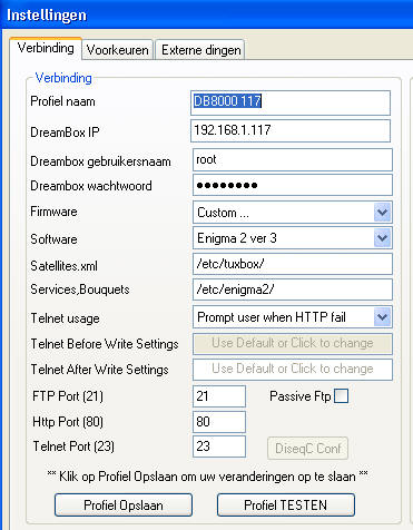

Satje07 Geplaatst: 8 februari 2011 Geplaatst: 8 februari 2011 Origineel bericht van: wilhelm Inmiddels m.b.v. het programma Dreamset V232 nog eens de laatste Satje07 settings van dit forum in de DM800 geblazen. Box daarna netjes via het menu herstart en na circa 5 minuten kijken weer een forse crash van de box. Inmiddels draait de DM800 met via het menu geinstalleerde settings van Hans weer zonder een probleem. Het ligt dus niet aan de door mij gebruikte settings Editor. Beide werken in dit geval namelijk hetzelfde. Aangezien anderen geen melding maken van dit probleem met de settings van Satje07, mogen we er vanuit gaan dat de settings in orde zijn. Mischien het image dat op den duur vervuild raakt ? Hoi, Dreamset als bijgevoegd instellen, lijst inladen en hierna de STROOM eraf; Kijken of dit werkt. Het kan ook zijn dat er iets verkeerds in de box tussen de settings staat. Makkelijke manier van oplossen, met een ftp prg. zoals Totalcommander alle oude settings eruit wissen, wel de juiste files laten staan, je kunt nu ook gewoon de files uit de settingslijst direect in je box op de juiste plaats copieren, hierna weer de stroom eraf, 10 seconden wachten en er weer op. Hoop dat het werkt voor je, heb dit reeds eerder meegemaakt. Suc6 Ed Schotel PrimeFocus 1.80 + Gregorian 120 75°E-63°W Fixed: Triax 28/23/19/13 Analoog: EchoStar 7000 Chaparral MC-115 Digital: Dreambox 800,8000 920 ET-10000 Xsarius (Fusion SE in Camper)
wilhelm Geplaatst: 8 februari 2011 Auteur Geplaatst: 8 februari 2011 Bedankt Ed, Bij de door jou aangeven instellingen van Dreamset krijg ik bij een netwerk configuratie test "WARNING Your receiver has Enigma 2 version 4 setting file". Is dit toch de juiste instelling? De enige optie waarbij ik OK krijg op alle intellingen is "Enigma 2 versie 4(HTTP reload)" grtz Wilhelm. DM7020S/160gbHDD + DM800/250gbHDD + Visiosat G3D (13,0/19,2/23,5/28,2 ) in cascade met de Triax TD110 + STAB HH120. Schwaiger SF 9000 Satfinder Plus.
Johan45 Geplaatst: 9 februari 2011 Geplaatst: 9 februari 2011 Niets van aantrekken... Zoals Ed aangeeft instellen. Zo stel ik hem ook in - op advies van Ed - Vult u rustig aan !!!
Satje07 Geplaatst: 9 februari 2011 Geplaatst: 9 februari 2011 Origineel bericht van: wilhelm Bedankt Ed, Bij de door jou aangeven instellingen van Dreamset krijg ik bij een netwerk configuratie test "WARNING Your receiver has Enigma 2 version 4 setting file". Is dit toch de juiste instelling? De enige optie waarbij ik OK krijg op alle intellingen is "Enigma 2 versie 4(HTTP reload)" grtz Wilhelm. ; Klopt, zoals hierboven geschreven, ze moeten op 2.3 staan; niet op 2.4 anders heb je zeker me je Dreambox problemen op HD zenders, gewoon doen dus, volgende keer rept hij hier niet meer over tenzijn je weer een lijst van elders erin zet die op 2.4 staat. Suc6 Ed Schotel PrimeFocus 1.80 + Gregorian 120 75°E-63°W Fixed: Triax 28/23/19/13 Analoog: EchoStar 7000 Chaparral MC-115 Digital: Dreambox 800,8000 920 ET-10000 Xsarius (Fusion SE in Camper)
wilhelm Geplaatst: 9 februari 2011 Auteur Geplaatst: 9 februari 2011 OK, ik heb nu de juiste instellingen in Dreamset gekozen. Daarna de oude settings verwijderd en de nieuwe settings van Satje07 in de DB800 gezet. De box daarna enige tijd spanningsloos gemaakt en de box opnieuw opgestart. De box draait nu al een half uurtje probleemloos. Ik ben benieuwd of het probleem nu opgelost is. Bedankt zover voor het meedenken !! DM7020S/160gbHDD + DM800/250gbHDD + Visiosat G3D (13,0/19,2/23,5/28,2 ) in cascade met de Triax TD110 + STAB HH120. Schwaiger SF 9000 Satfinder Plus.
