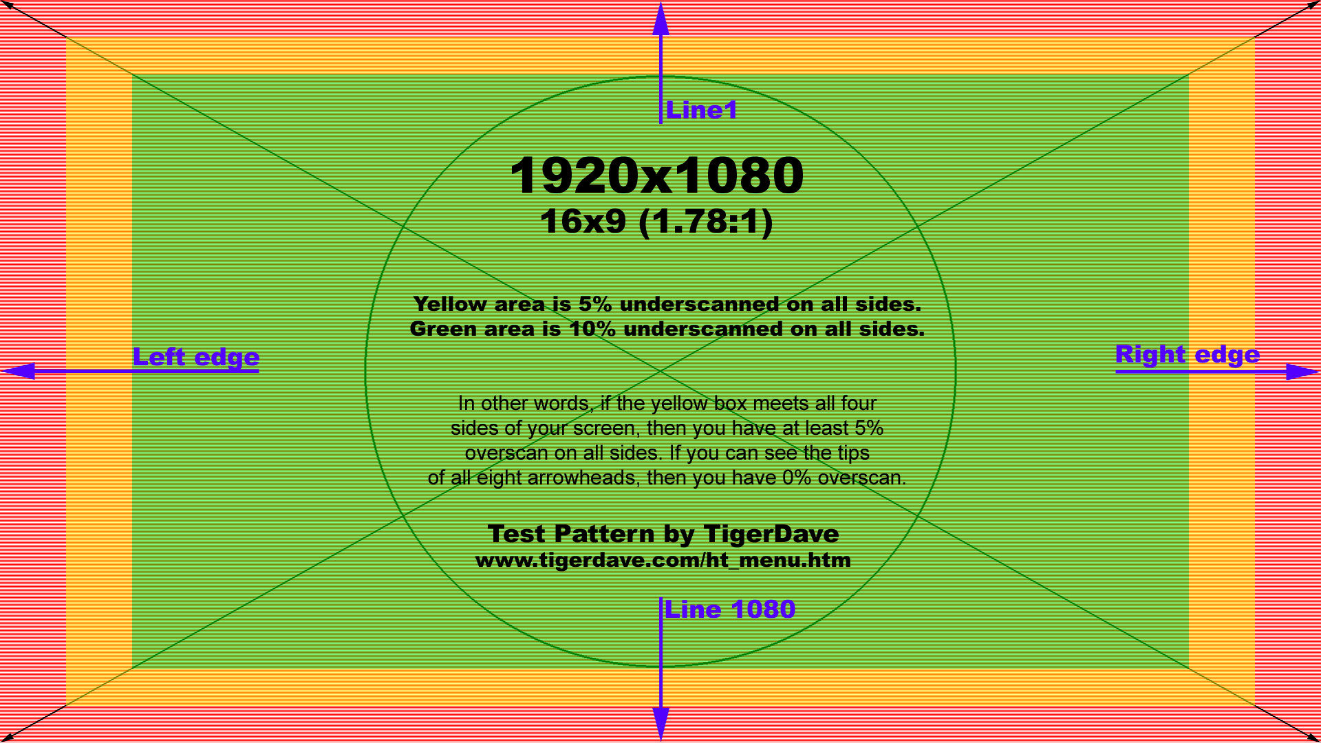

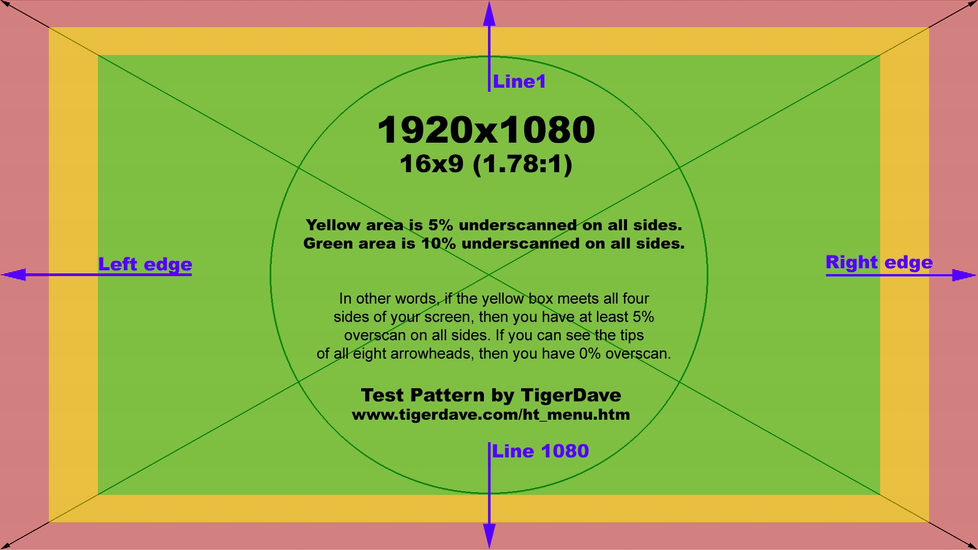

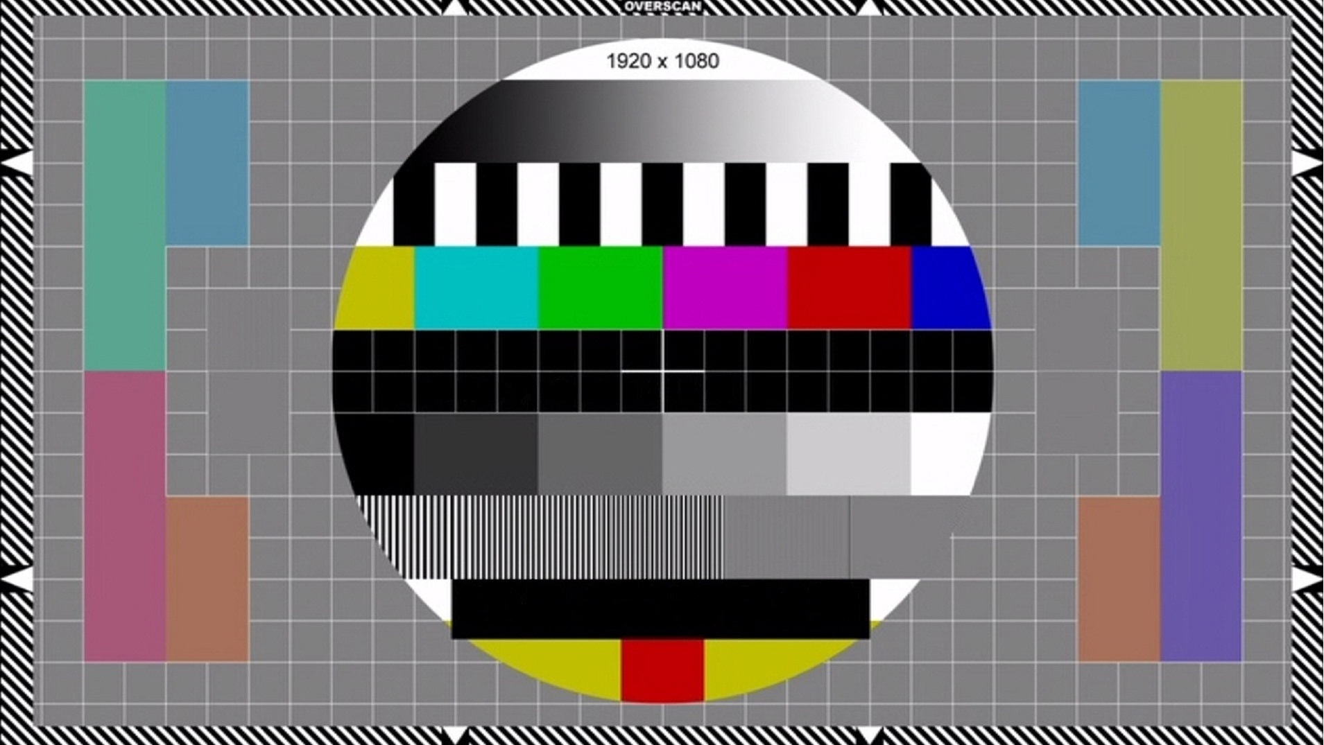

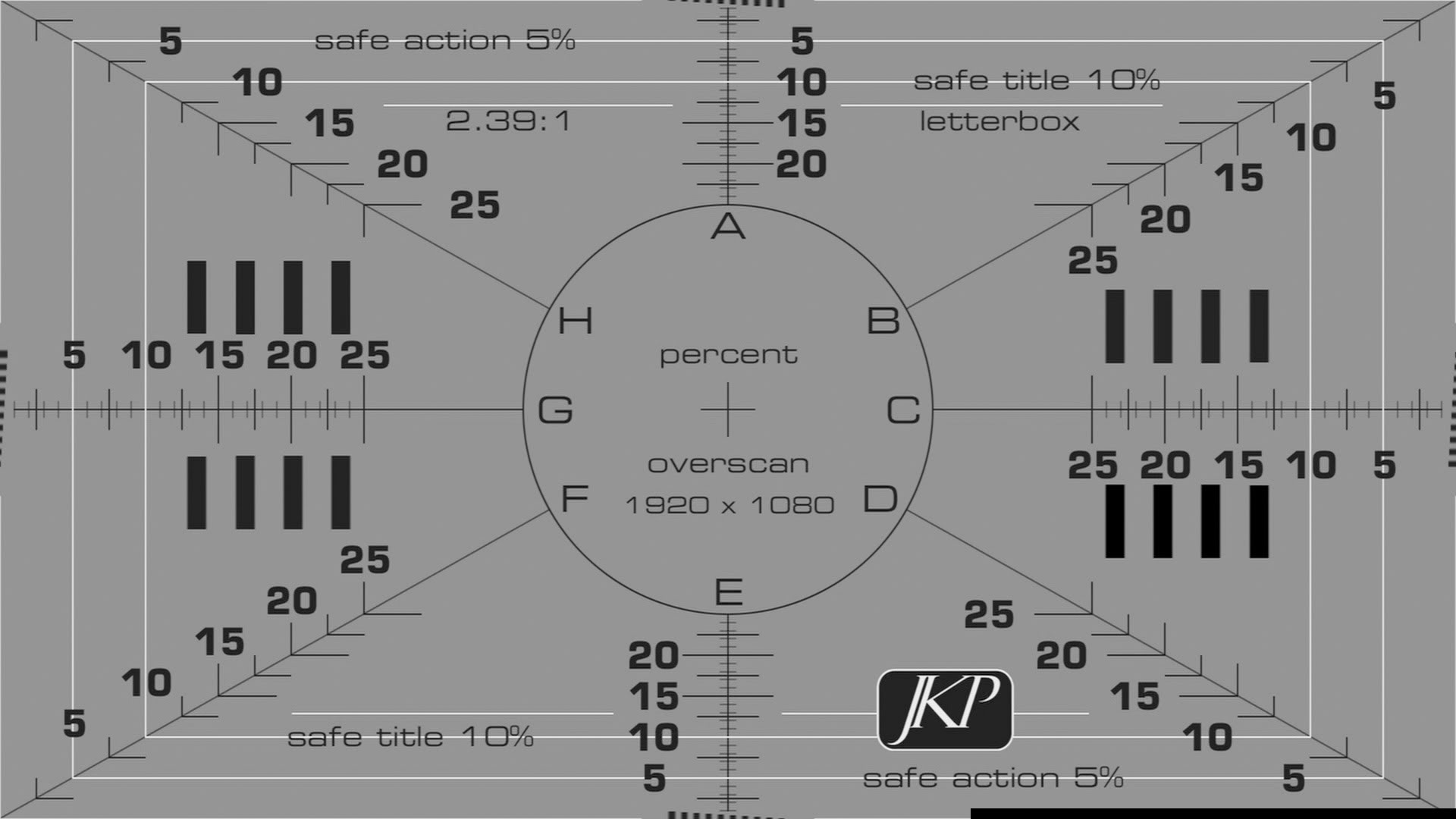

Gast Pedro Newbie Geplaatst: 8 februari 2011 Delen Geplaatst: 8 februari 2011 Origineel bericht van: SIMBAke langs alle kanten valt die een paar cm buiten beeld , terwijl het tv beeld wel goed is , raar niet ? Dan staat je TV niet goed ingesteld en maakt die gebruikt van zgn. overscan. Aan alle zijden ben je dan een deel kwijt en heb je dus ook geen echt HD. De meeste moderne TV's hebben meestal wel de mogelijkheid dit uit te zetten maar vaak is het wel goed zoeken, de naamgeving is ook voor alle merken weer anders, de een noemt het overscan de ander 1:1 of pixel-1 etc. Bekijk bijgaand plaatje eens via je TV d.m.v pictureplayer, dan weet je meteen voor hoeveel procent je "bestolen" wordt door je TV. Link naar reactie Delen op andere sites Meer opties om te delen...

Loui (K) Geplaatst: 8 februari 2011 Delen Geplaatst: 8 februari 2011 Origineel bericht van: SIMBAke ik heb een pioneer HD ready plasma , die staat nu op volledig scherm 1125i ik heb dat probleem alleen maar met deze skin , met Glass HD skin niet en andere ook niet Vreemd ik heb een Samsung 6000 serie ook full HD en ook voledig scherm staan en heb hier geen last van. Hier nog 2 Overscan beelden. Je kan deze foto's natuurlijk bekijken met pictureViewer op je box. Link naar reactie Delen op andere sites Meer opties om te delen...

Gast Duolist Geplaatst: 10 februari 2011 Delen Geplaatst: 10 februari 2011 Origineel bericht van: SIMBAke ik heb een pioneer HD ready plasma , die staat nu op volledig scherm 1125i ik heb dat probleem alleen maar met deze skin , met Glass HD skin niet en andere ook niet Dat "volledig scherm 1125i" zegt me helemaal niets, maar als je een randje beeld kwijt bent is er maar één oorzaak: de TV staat ingesteld op "overscan". En dan mis je dus niet alleen een stukje van de skin, maar ook van het TV beeld. Maar wat veel erger is: je krijgt dan in feite geen HD beeld meer: elk pixeltje beeldinformatie wordt omgerekend naar 0,95 pixeltje (of zoiets). Je hoeft niet zo heel erg goed te kijken om dat verschil te kunnen zien. Het is al gezegd, maar toch nog maar eens: Magic-HD houdt rekening met 5,5% overscan (er wordt dus een rand rondom vrij gehouden); Magic-EHD gebruikt het gehele beeldoppervlak. Als je zelfs met Magic-HD al beeld kwijt bent, is de overscan wel heel erg. Gebruik anders bijgaande plaatjes eens om te zien hoeveel beeld je mist en schrik je rot.... Link naar reactie Delen op andere sites Meer opties om te delen...

Gast Duolist Geplaatst: 11 februari 2011 Delen Geplaatst: 11 februari 2011 Maar heb je nu aan de hand van die afbeeldingen gezien hoeveel overscan je hebt? Link naar reactie Delen op andere sites Meer opties om te delen...
