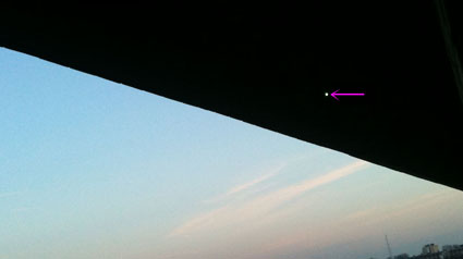

Ik had gedacht het schotelverbod te omzeilen met een "Easymount" Maar het ziet ernaar uit dat de elevatie me de das om doet. Nog even hier alle berekeningen om zeker te weten dat ik geen fout heb gemaakt. Ik heb alleen een noordmuur.
Mijn noordmuur zit op 166.
Dus Astra 19 (162,2 op Google maps gemeten) en 23 (156.9) zou precies kunnen.
Maar helaas loopt boven mijn appartement een richel en ik heb de elevatie (28.6 en 27.7) en az met een simpele installatie en een laserpen gemeten en de laser schijnt dus op de richel. Ik ga er daarbij van uit dat het niet uitmaakt of je de elevatie meet op de begane grond of op 15 meter hoogte.Heb ik ergens een fout gemaakt of is het echt hopeloos? laugh

Met 166 graden bedoel ik dat de muur waarop de schotel moet komen parallel aan de kompasrichting 166 graden staat.
Ik heb de elevatie exact gemeten op de plaats waar de schotel zou moeten komen.

Dus de schotel komt daar dan zowat haaks op te staan, dat is al krap, maar de elevatie zal echt een probleem worden, die richel boven mijn raam is gewoon te breed waardoor de schotel in de schaduw van de sat's komt. Maar ik zal morgen eens op de zon letten, weerbericht zegt half-bewolkt.
