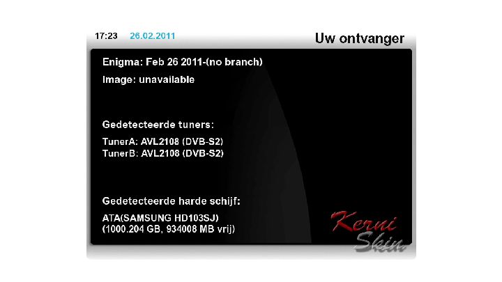

Heb intussen de orginele FW gevonden, maar had de box langere tijd aan laten staan na het kiezen van initialiseren van de HDD. ( openPLi 26-02 )
Blijkbaar zie je geen enkele actie lopen, maar vanmorgen na uitschakelen via de powerknop, na het booten, een mapje met /hdd/movies.
Alles werkt nu naar behoren. Had het via het orginele image anders geprobeerd, dat laden van een image via USB is appeltje eitje. Eerst natuurlijk een backup gemaakt van het goed draaiende image.

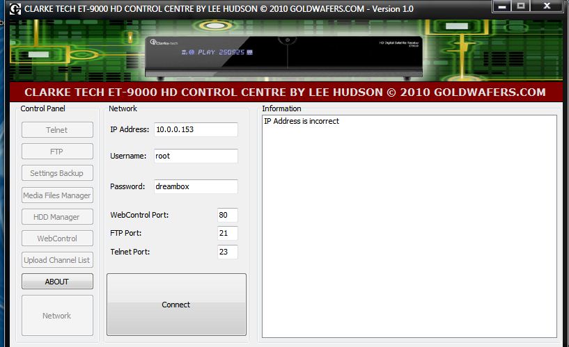

Deze heb ik wel gevonden maar bij geeft hij aan dat het ip niet klopt en die klopt voor de 100% want met dcc / winscp / putty kan ik contact maken waar zou dat aan kunnen liggen.
Wil het hier ook wel even proberen voor je, maar dan zou ik over het programmatje moeten beschikken,. Ga even zoeken. Als jij het kunt vinden zou het mij ook moeten lukken toch cool
Pakketje gevonden, werkt hier wel helemaal. IP van de box ingevuld login root/dreambox
Wellicht een firewall die in de weg zit ?
Kijk maar deze is zonder firewall en viruscan en zelfs admin rechten.

Heb jij DHCP aanstaan? ik gebruik een vast ingesteld adres.
Wat voor een router heb je ertussen zitten?

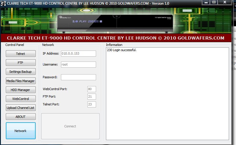

ik krijg de melding 230 login successful en kan daarna alles doen.
DHCP heb ik aan staan en de router is de speedtouch 546 die het overigens erg goed doet heb tot nu toe nog geen een progje gehad wat het niet deed maar deze dus wel dcc en alle andere progjes werken gewoon maar deze niet ik snap er geen reex van

Ik weet wat het probleem is bij mij hij kan geen ip adressen aan die maar 2 cijfers hebben nu heb ik er dus 010.0.0.153 ipv 10.0.0.153 van gemaakt en dan logt hij wel in maar ik vind dus dat ze dat moeten fixxen
Dat had ik niet verwacht, hoe kom je erop om dat te proberen laugh
Ach ja blijft een hobby, en ik ben daarnaast de mensen die deze tools en software maken toch dank verschuldigd.
