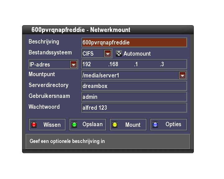

renzie Geplaatst: 11 maart 2011 Geplaatst: 11 maart 2011 ik wil graag mijn 500s en 600pvr met open pli mounten aan mijn Qnap nas. ik heb al van alles geprobeerd maar het is nog niet gelukt. dit is een screenshot van mijn instellingen. wat is er fout aan? Het ip adres van de Qnap is 192.168.1.3 en van de 500s 192.168.1.12. op de qnap heb ik een map dreambox aangemaakt en rechten toegekend. renzie 3x VU+ Uno 4K met Open Pli, 1x Zgemma h2h , Mag 256 iptv, Samsung 59" 1080p plasma met Yamaha RX-V381en Boston Acoustics A26-A23 en Mcenter speakers, 2x Apple TV 3, Rasperry Pi XBMC, Synology 213+ Nas met 2x 3TB WD Red.
Tonskidutch Geplaatst: 11 maart 2011 Geplaatst: 11 maart 2011 wachtwoord met spatie kan dat? maar de overige instellingen zijn correct. zelf gebruik ik onder Public een map movie Public is standaard publiek voor iedereen dus de submap movie voor admin : alfred123 ook misschien is er een samba versie conflict waardoor je niet tegelijk met dm500 + dm600 erop mag (voor een login account) ?? makkelijkst is in qnap ip-adressen toevoegen van dm500 en dm600 onder NFS en middels nfs mounten. ciao Angy Baby Helen Reddy

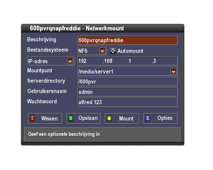

renzie Geplaatst: 11 maart 2011 Auteur Geplaatst: 11 maart 2011 Tonski, ik heb de ipadressen van beide boxen in de Qnap toegevoegd en in het menu van de 500 cifs veranderd in nfs maar het mounten lukt nog steeds niet. ik heb de map 600pvr als prive gedeelde map aangemaakt in toegangsbeheer van de Qnap. ik hier o.a ook een map "dreambox" voor de opnames van mijn twee 8000's. deze heb ik destijds simpel via het menu en de netwerkbrowser gemount . dit werkt goed. renzie 3x VU+ Uno 4K met Open Pli, 1x Zgemma h2h , Mag 256 iptv, Samsung 59" 1080p plasma met Yamaha RX-V381en Boston Acoustics A26-A23 en Mcenter speakers, 2x Apple TV 3, Rasperry Pi XBMC, Synology 213+ Nas met 2x 3TB WD Red.

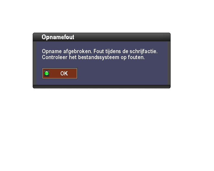

renzie Geplaatst: 11 maart 2011 Auteur Geplaatst: 11 maart 2011 ja, het is gelukt om te mounten!! de fout zat hem toch in de spatie in het wachtwoord. thx thonski. ik heb ze nu beide onder cifs gemount en de 600 neemt goed op. bij de 500 krijg ik onderstaande foutmelding. waar zou dit aan kunnen liggen? renzie 3x VU+ Uno 4K met Open Pli, 1x Zgemma h2h , Mag 256 iptv, Samsung 59" 1080p plasma met Yamaha RX-V381en Boston Acoustics A26-A23 en Mcenter speakers, 2x Apple TV 3, Rasperry Pi XBMC, Synology 213+ Nas met 2x 3TB WD Red.
Tonskidutch Geplaatst: 11 maart 2011 Geplaatst: 11 maart 2011 omdat er een dubbele aanmelding op de sambaserver plaats vindt kun je testen of een tweede account in de qnap aangemaakt dan wel toegang krijgt> dus admin2 alfred124 ? ciao Angy Baby Helen Reddy
renzie Geplaatst: 11 maart 2011 Auteur Geplaatst: 11 maart 2011 ik kan met de 500 de opgenomen bestanden van de 600 wel afspelen. alleen het opnemen gaat niet. als het klopt wat jij zegt dan zou de 500 wel moeten opnemen als ik de 600 van het netwerk afhaal en de 500 de enige box is die verbonden is met de map. ik ga dat even proberen. renzie 3x VU+ Uno 4K met Open Pli, 1x Zgemma h2h , Mag 256 iptv, Samsung 59" 1080p plasma met Yamaha RX-V381en Boston Acoustics A26-A23 en Mcenter speakers, 2x Apple TV 3, Rasperry Pi XBMC, Synology 213+ Nas met 2x 3TB WD Red.
renzie Geplaatst: 11 maart 2011 Auteur Geplaatst: 11 maart 2011 Origineel bericht van: Tonskidutch omdat er een dubbele aanmelding op de sambaserver plaats vindt kun je testen of een tweede account in de qnap aangemaakt dan wel toegang krijgt> dus admin2 alfred124 ? ciao nee, dat doet hij niet. ik hen admin2 aangemaakt in de Qnap en de 600pvr map toegang gegeven. in de 500 wil hij echter niet mounten. ik krijg een foutmelding dat de directory reeds in gebruik is. ook als de 600 niet is aangesloten op het netwerk wil de 500 niet opnemen. renzie 3x VU+ Uno 4K met Open Pli, 1x Zgemma h2h , Mag 256 iptv, Samsung 59" 1080p plasma met Yamaha RX-V381en Boston Acoustics A26-A23 en Mcenter speakers, 2x Apple TV 3, Rasperry Pi XBMC, Synology 213+ Nas met 2x 3TB WD Red.
