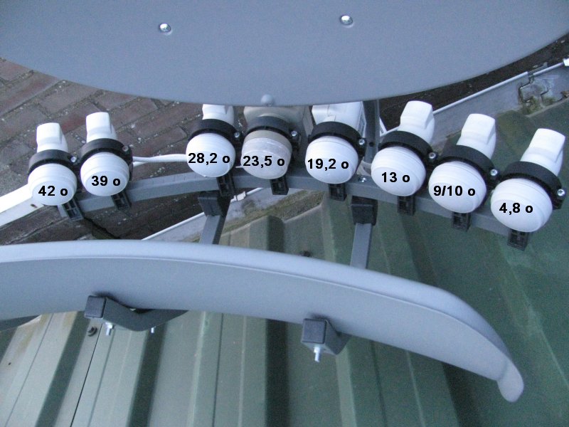

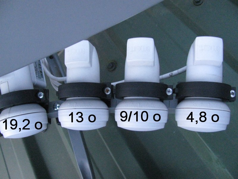

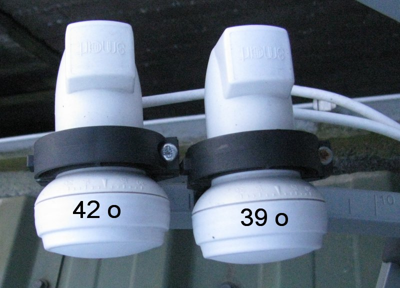

Hallo allemaal,
Ter verduidelijking inderdaad even wat foto's van de situatie,
Ik zit te denken aan wat slangenklemmen die ik zou kunnen monteren op de beugels. En dan de beugels zo smal mogelijk af zagen.
En eventueel de Smart LNB's vervangen door ALPS LNB's.
Groeten Sander

No problemo smile
vvsection , ik lostte destijd zo op: tyraps , ideaaal smile
met enkle Alps = perfekt smile 45-42-39°E single Alps , 19,2°E Twin ,
ook 31,5°E , hadie nog liggen in m'kast blush
http://satellite_cookiemonster.t35.com/my_wavefield-T55_position_7_LNBs_double_picture.JPG
Mocht fototoch t kleinzijn voo sommmige ,klik da link smile
