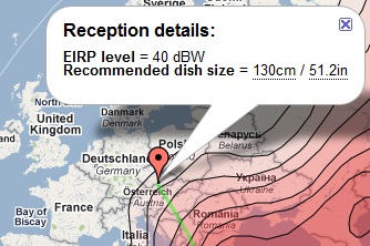

De East Beam van de Türksat 2A is het moeilijkst te ontvangen.
Volgens de footprint is de signaalsterkte in Nederland veel kleiner dan 40dBW en voor 40dBW heb je al 130cm nodig.
Echter op KingOfSat staat zowel een positief als negatief ontvangstrapport in Nederland met 120cm maar in de UK (wat nog verder weg is, dus nog minder signaal) staan ontvangstrapporten van zelfs 80cm! Het is dus maar de vraag of je echt 300cm nodig hebt. 120cm is denk wel echt het minimum en misschien is 150cm wel aan te bevelen.
De East Beam van de Türksat 3A is wel beter te ontvangen hier dan de 2A maar toch ook nog 120cm.
De overige beams zijn geen probleem hier, al vanaf 60cm te ontvangen.

In de linkerkolom zie je de zenders die op de 'lastige' East beam zitten.
Hoe hoger de frequentie wordt=hoe groter de benodigde schotel moet zijn!
Qua ervaring geldt dat je in NL genoeg hebt aan een 120cm schotel voor de frequentie tot 11628h.
Hierna wordt de schotelgrootte steeds groter.
Voor de 'originele' Star,KanalD,Show heb je hier in NL een schotel van min. 2.50m nodig.
In Nürnberg,D ontvangen ze deze drie met een 125cm. Dus hoe dichter bij TR, hoe kleiner de schotel. Vanaf Oostenrijk pakken ze nl. de hele zooi op een 90cm!

Met een 120cm schotel kan je alleen ntvspor, ntv, e2, cnbc en hden ontvangen.. de andere (echte) turkse kanalen vanuit Nederland is onmogelijk met een 120cm schotel..
