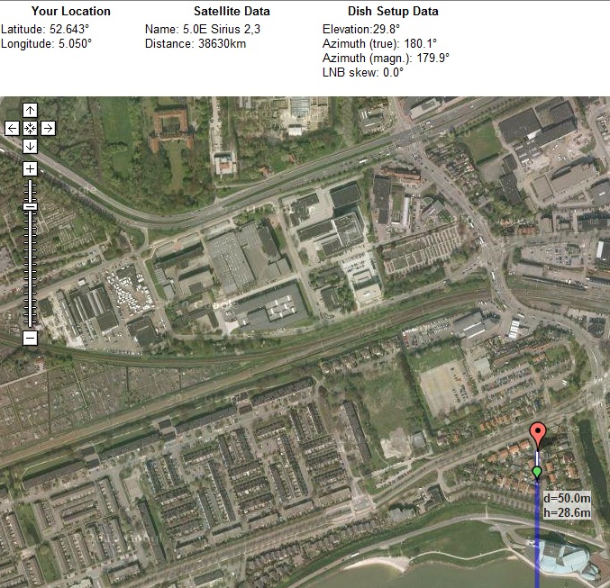

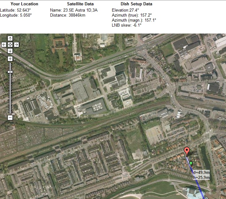

Gast stefanovic72 Geplaatst: 17 maart 2011 Geplaatst: 17 maart 2011 Bedankt voor jullie snelle reactie's. Het genoemde draadje geeft inderdaad veel info en goed om te horen dat logisch nadenken ook nog tot iets leidt. Een antwoord over de juiste afstanden van de lnb's heb ik echter nog niet. Ik heb op de website dishpointer de elevatie en de skew voor de beide satellieten berekend, zie bijgevoegde plaatjes. Maar wat doe ik met deze informatie? Of is het gewoon een kwestie van de linker lnb (van vooraf gezien) uiterst links op het block monteren, deze optimaal uitrichten op de astra 3 en vervolgens gaan schuiven met het de rechter lnb net zolang tot ik de sirius ontvang. Is dat de goede werkwijze of kan ik ook wat met de waarden die ik heb berekend?

Gast Tha Great Mac Geplaatst: 17 maart 2011 Geplaatst: 17 maart 2011 Vooropgesteld dat ik niet dezelfde schotel heb als jij... Elevatie van de schotel zou je moeten instellen op het gemiddelde van de waardes die je hebt gekregen van dishpointer. De schotel moet je richten tussen de twee gewenste satellieten en dan de LNB's monteren en fine-tunen. De afstanden van de LNB's tov het midden moet je proef-ondervindelijk bepalen denk ik.
