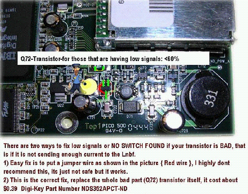

[Satelliet] benaming van de chip van db500
Ik heb hier nog een db500 waarvan het chippie Q72 stuk is.
Wat is de werkelijke benaming van dit chippie.
S60
Steve bedankt voor de snelle reactie.
Groeten S60
ja, inderdaad lijkt het een raar advies, maar toch....
enige wat Q72 doet is de LNB-spanning aan/uit zetten
nou dat kan ook met de voedingsstekker ;-))
Helaas is de DB500 niet kortsluitvast op de LNB, waardoor de Q72 kapot gaat.
Dus kun je er net zo goed een draadje inzetten.
Kijk maar eens in het schema (zie bijlage)
en er zit altijd nog een zekering boven !

Jij denkt zeker dat ze bij Dream multimedia gek zijn,om daar zomaar een extra MosFet transistor in zetten,die overigens gewoon verkrijgbaar is in de electronica handel ,als het ook met een draadje kan,Daar voor moet je bij die andere Markt zijn"ik ben toch niet gek".
