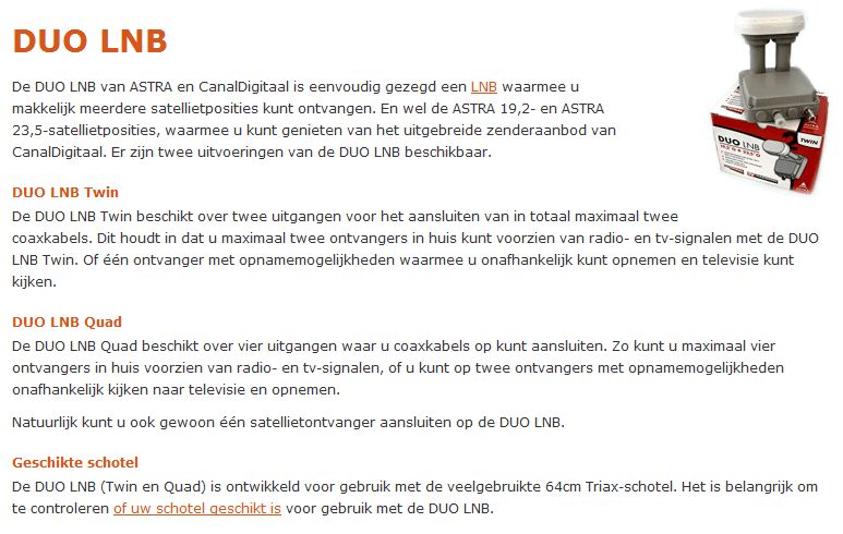

willem911 Geplaatst: 28 april 2011 Geplaatst: 28 april 2011 Hoi ik heb een 80cm schotel en wil een duo lnb twin van Canaldigitaal voor astra 19.2 en 23.5 plaatsen. Kan dat aub een antwoord. Gr willem
vGnp Geplaatst: 28 april 2011 Geplaatst: 28 april 2011 Origineel bericht van: willem911 Hoi ik heb een 80cm schotel en wil een duo lnb twin van Canaldigitaal voor astra 19.2 en 23.5 plaatsen. Kan dat aub een antwoord Ja, dat kan. 2 mogelijkheden: - Een DuoLNB die geschikt is voor een 80 cm schotel - Twee losse KNBs op een rail, met een DiSEqC switch vGnp VU+ Ultimo4K - FBC Cable - VU+ Ultimo4K - FBC Satellite Kathrein KEA 1000/W - Wavefield T90 Satlook Digital NIT
willem911 Geplaatst: 28 april 2011 Geplaatst: 28 april 2011 Is de duo lnb twin van Canaldigitaal NIET geschikt voor een 80cm schotel???? GR willem
vGnp Geplaatst: 28 april 2011 Geplaatst: 28 april 2011 Origineel bericht van: willem911 Is de duo lnb twin van Canaldigitaal NIET geschikt voor een 80cm schotel???? GR willem De CDS DuoLNB is ontworpen voor een 64cm schotel. Er zijn ook DuoLNBs te koop die voor 80cm ontworpen zijn. Dus waarom zou je dan de CDS variant nemen? Ze waarschuwen er zelf voor, alleen doet die link het (jammer genoeg) niet. Zie plaatje. vGnp VU+ Ultimo4K - FBC Cable - VU+ Ultimo4K - FBC Satellite Kathrein KEA 1000/W - Wavefield T90 Satlook Digital NIT
