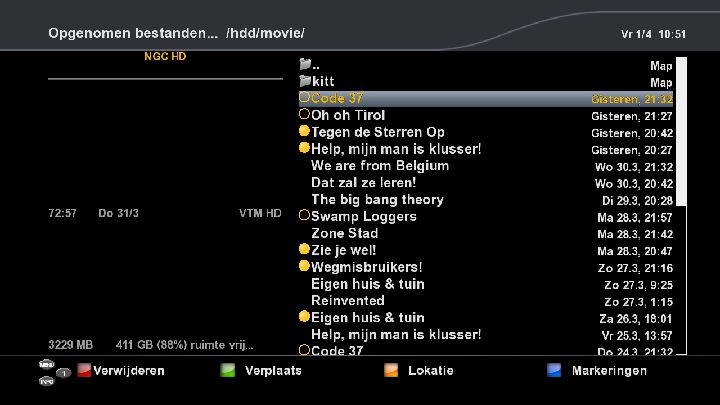

kitt Geplaatst: 1 april 2011 Auteur Geplaatst: 1 april 2011 Origineel bericht van: Tonskidutch kitt voor lijst opnames + afspelen + doorspoelen > play is de recordlist knop 15 (naast menuknop) heel erg lijkende op je dm7020 qua functionaliteit de originele mediaplayer vind ik ook een gedrogt en gebruik ik nooit dan beter eens kijken naar EMC versie 1.1.0 als vervangende plugin waar alle media bestanden op afgebeeld worden en op nette categorien kunnen worden opgeslagen ciao Inderdaad dat was exact ook mijn mening , vind die mediaspeler maar niks .. de knop 15 zoals je zegt opent bij mij hetzelfde als die plugin easymedia .. dat vind ik prima zo .. Je kiest gewoon films en krijg je opnamelijst en alles werkt quasi zoals op een DM7020 ( spoelen/pauze/weergave tijdsbalk etc ) @Duolist waar ik vind ik dat menu van movielist btw . Tot voor kort bekeek ik al mijn opnames met die mediaspeler en vond dit echt niet handig werken , die Easymedia of toets 15 is 10X handiger ...en kan je teminste snel reclame doorspoelen en pauzeren etc .. Dreambox 7020S met OpenPli - 300GB Maxtor HD aangesloten op Technisat Multytenne VU+DUO OpenPli 2.0 - Triax TDS78 met Multi Block ASTRA 123/Hotbird en Quad lnb's op een Johansson Switch

kitt Geplaatst: 1 april 2011 Auteur Geplaatst: 1 april 2011 Korte filmnaam vind ik zo niet meteen terug . Ik zie dat jij wel een andere image draait dan pli . Maar gok dat het goed staat is overzichtelijk .. Dreambox 7020S met OpenPli - 300GB Maxtor HD aangesloten op Technisat Multytenne VU+DUO OpenPli 2.0 - Triax TDS78 met Multi Block ASTRA 123/Hotbird en Quad lnb's op een Johansson Switch

Gast Duolist Geplaatst: 1 april 2011 Geplaatst: 1 april 2011 Gewoon de menu-toets terwijl je in de lijst staat (je ziet die toets linksonder ook aangegeven staan in dat screenshot). Zo te zien heb je "uitgebreide info" in dat menu niet aan staan.
