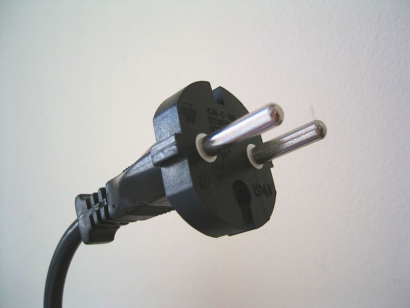

celloanarchist, een eurosteker wordt gebruikt voor apparaten die geen aarding nodig hebben, niets meer en niets minder. Dubbel geisoleerd gaat veel verder dan dat en apparatuur die daaraan voldoet is zeker niet voorzien van een eurosteker. ik heb twee bijlagen toegevoegd. van een eurosteker en van een steker die voor dubbel geisoleerde apparaten gebruikt KAN worden (symbool is maatgevend). Nog ff op gezocht en bij deze wiki kan je het nalezen http://nl.wikipedia.org/wiki/Klasse-indeling_elektrische_arbeidsmiddelen De foto's in de bijlage komen daar trouwens ook vandaan.
