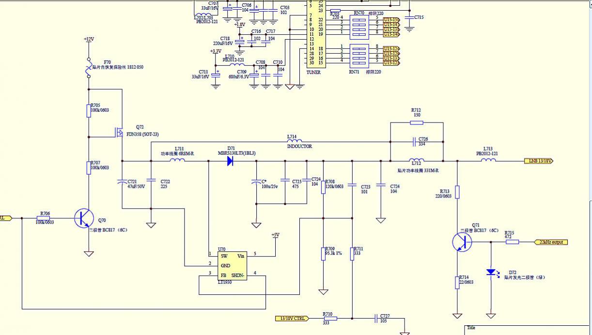

Enige wat die mos-fet doet is de LNB-spanning AAN-of UIT zetten.
Maar helaas kan ie niet tegen iets teveel stroom en gaat ie kapot.
Maar waarom moet een LNB-spanning uit?

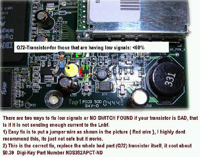

Goedkoopste en makkelijkste oplossing is een draadje; werkt prima !
Zie bijlage mbt de modificatie
en het schema voor wat de betreft de functie van Q72.

Bedankt voor de tip, ik had dit ook al eens gelezen maar er wordt wel op aangedrongen om de Q72 te vervangen daar dit de veiligste manier is.
Vandaar dat ik de NDS352AP zoek.
Als je het schema leest, kun je zien dant dit nergens goed voor is.
1-e de beste kortsluiting op je F-connector gaat ie er toch weer kapot ;-(
En links bovenaan zit altijd nog een zekering F70.

Als je de bedrading wild laten verbranden bij een evt kortsluiting,dan is een draadje de juiste manier,nl de printsporen in het desbetreffende circuit zijn niet voor 3amp.bedoeld.vandaar een mosfet als beveiliging.
inderdaad de mosfet zit erin als extra beveiliging bij
eventueele sluiting dus zeker NIET permanet door een draadje
vervangen (kan wel eventijdelijk om te testen )
en wat betreft het schema van de 500 die rond zweeft op het internet dit is GEEN orgineel schema van dream multimedia
maar een door een hobbyist gemaakte versie waar nog wel een en ander van ontbreekt
