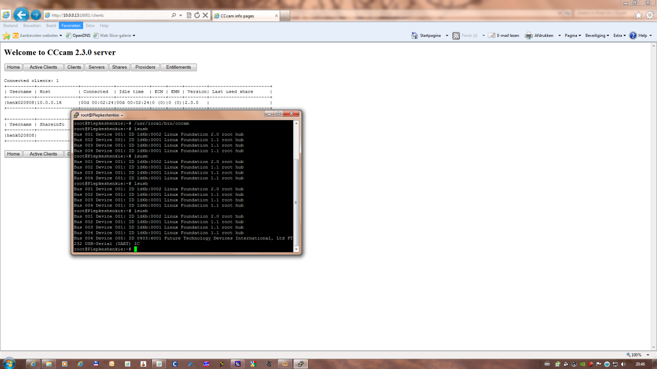

Via google hier terecht gekomen en krijg de smargo,s niet werkend. Ook ik als linux nerd ben vol enthousiasme begonnen via de howto van dit forum om een oscam en cccam server op te zetten.
cccam draait maar kaart smargo wil niet werken. Alles wat in dit topic genoemd is heb ik al gedaan. Ik ben in het bezit van 2 smargo die alletwee niet werken. Het vreemde is dat ze wel werken in een micro client met puppy linux.
Met lsusb (zie bijlage) vind ik wel dat de smargo herkend wordt en in de cccam.cfg staat naar mijn idee ook alles goed of moet je voor ubuntu nog iets aanpassen met kloksnelheden.
Ubuntu versie is trouwens 11.10 de laatste versie. Ik overweeg echter een andere versie maar welke is dan het meest geschikt en met welke versie heb ik de meeste kans dat de smargo,s het doen.
