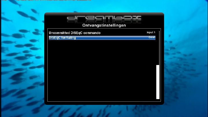

Gast Tha Great Mac

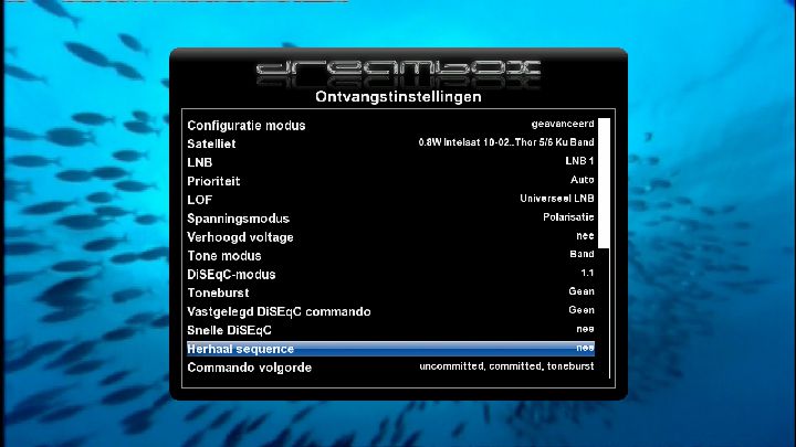

Committed Diseqc commando : Input4
Snelle Diseqc : ja
herhaal sequence : ja
Hier staan deze waarden anders...
Committed Diseqc commando :geen
Snelle Diseqc :nee
herhaal sequence :nee
Zo werkt 't hier vlekkeloos,met dezelfde switch.
Screenshot is van de Thor,die hier op LNB 1 zit.
dus deze voor alle sats uitzetten?

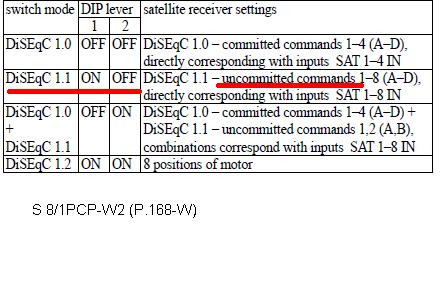

staat je switch op de 1.1 modus?
er zit aan de zijkant een klein wit schakelaartje.
info hierover staat ook op de handleiding van de switch...

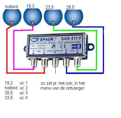

Dit is even een voor beeld met 4 lnb's ,maar het principe blijft het zelfde.
Denk er altijd om wat van lnb ,op welke aansluiting zit van de DiSEqC Switch
