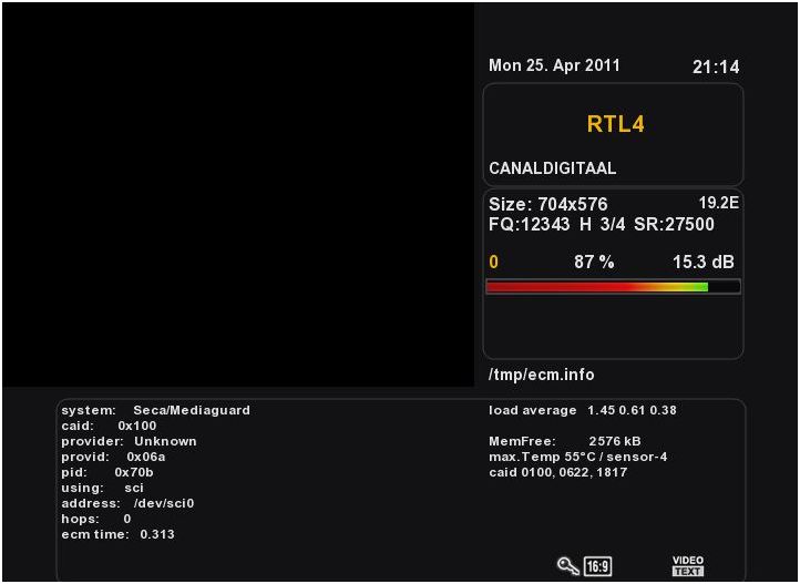

JanLuc Piccard Geplaatst: 25 april 2011 Geplaatst: 25 april 2011 Zoals je zit staat er in de CAID 1817 (nagra) bij en dit is alleen bij rtl4 SD. Dit is de reden dat je geen beeld hebt, omdat sommige ontvangers hier niet goed mee omgaan. Gebruik je een andere dan de laatste smartcard heb je geen probleem en gewoon RTL4 maar met de oranje kaart dus geen beeld.

Smurf Geplaatst: 26 april 2011 Geplaatst: 26 april 2011 het is makkelijk op telossen in de replace.list moet je een regel toevoegen X: {{ 1803 } { 100 }} dan weet de openbox weer wat hij moet doen Bolt HD, strong srt8000 sattracker 4, srt4125 concord 1.05, hotbird, astra 1,2,3
Smurf Geplaatst: 26 april 2011 Geplaatst: 26 april 2011 zal dan ook wel gelden als oplossing voor andere ontvangers die mgcamd gebruiken? Bolt HD, strong srt8000 sattracker 4, srt4125 concord 1.05, hotbird, astra 1,2,3
Gast Tribubu Geplaatst: 27 april 2011 Geplaatst: 27 april 2011 De oplossing van Smurf werkt goed, alleen CAID 1803 vervangen door CAID 1817. CanaalDigitaal test al langer, ook op 23.5, met Nagra3. X: {{ 1817 } { 100 }} in de replace.list opnemen en er is weer beeld op RTLx. replace.zipOphalen info...
