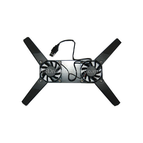

Ik heb een 800 hd pvr een clone daar zit een blowertje op de processor die kun je uitschakelen aan de voorkant maar die maakt een hoop lawaai.
Ik heb de DM op een labtop koeling gezet en aangesloten op de usb poort van de DM werkt perfect.
Ik heb wel een schakelaartje in de voeding gezet want ook in standby mode blijft de koeling doordraaien.
Ik heb het ook zo opgelost , dubbele laptop koeler erop gelegd ( 4 cm erboven ) , die de warme lucht eruit zuigt . Voeding krijgt deze van de tv , als die uitgaat valt de koeler ook stil.
Nu blijft de temperatuur van die box constant .
Ben er eigenlijk zeker van dat niet de cpu maar de tuner grootste bron van hitte is .

Ook ik heb gekozen voor een laptopcooler, alleen zit hij bij mij er onder.
Makkelijk ingeplugd achterin de DB en draaien maar.
Ik weet dat er altijd een discussie is over de cooler boven of beneden, maar op deze manier blijft hij lekker koel, dus heb ik voor deze opstelling gekozen.

ik heb een usb 90mm laptopkoellertje zuigend op de dbox liggen en wat dikkere rubber voetjes onder de DM800 zodat het wat beter circuleerd. eigenlijk niet nodig.. maar had dat ding toch liggen smile

er zijn koelers te koop voor onder je box te zetten , ik had die vroeger ook , werk goed en je hoort deze niet
Heb je een idee waar deze te vinden zijn ? Heb het eens opgezocht maar kan het niet vinden. Mijn probleem is dat mijn rotor (antenne) niet meer draait wanneer de dm warm staat. Als ik die uitzet voor een half uurtje dan werkt het terug. Ligt niet aan de motor want heb er eens een andere ontvanger op aangesloten en dan werkt alles perfect.
ET9200 | Xsarius Rotor | NAS 2TB | USBStick 4GB
ik had toen wel een andere in plexy met slechts 1 fan
gekocht toen op de bekende veilingsite , was speciaal voor de dm800 stond erbij ( maar of dat waar is ? )
op de foto staat een cooler van een laptop , daar zou je de exacte afmetingen van moeten hebben , kan zijn dat die te groot is uitgeklapt
