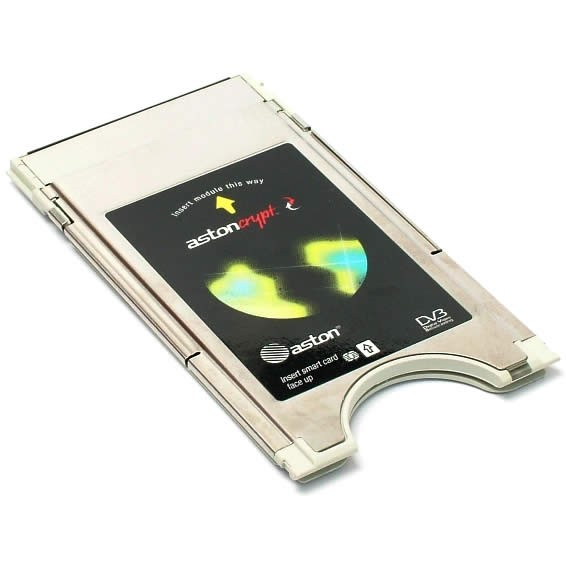

Ik zit met de volgende vraag nl,
Ik ben in het bezit van een Lemon070 en heb er net een nieuwe module in gekocht van Canaldigital.
Ik had een Astoncrypt CI-module maar deze gaf storing.
Met deze oude CI-module kon ik wel kijken en opnemen van een andere zender tegelijk maar met de versie van Canaldigitaal dus niet..
Klopt dit?
Zo ja weet iemand dan welke CI-module ik zou moeten aanschaffen waarbij ik wel kan kijken en opnemen tegelijk.
gr.Nicolet
Gast nicolet
bedankt voor je reactie!
Ja mijn cam is gelijk aan die op het plaatje.
nu dus eentje via canaldigitaal en nu kom ik er dus achter dat ik niet kan kijken en kan opnemen.
@ Gerard ;
De storing die hij gaf was voornamelijk bij het schakelen van het ene naar het andere kanaal, dat na een paar seconden het beeld bevroor en ik dus eerst weer naar een ander kanaal moest en daarna weer terug. Helaas ging dit de laatste tijd wel heel vaak.
Voor de rest kon ik alles wat ik had opgenomen niet meer terug zien, gaf hij zwart beeld.
gr.Nicolet

Origineel bericht van: nicolet
is het niet mogelijk dat jij dan toch een andere Cl module hebt van canaldigitaal?
Geen idee, dat ding zal destijds bij de kaart toen ik een abbo afsloot. Maar die is na enkele weken al de kast ingegaan en vervangen door een Astoncrypt. Ik meen dat het versie 2.17 is en dat is dus intussen ook al een oudje.

Idem als Kralingen: 2x opnemen 3e kijken afhankelijk van de transponder(s). In mijn Inverto zit een (oude) AstonCrypt Dual CAM 1.07 [update: v.2.2300T].
Dit heeft 6 maanden probleemloos gewerkt! Tot heden: optredend probleem: hangen van het beeld bij live kijken en van de HDD kijken zowel gecodeerd als gedecodeerd. Het wisselen van de zender (bij live) en het in/uit halen van de CI-module is voldoende om e.e.a. tot leven te wekken. Koiude start en geformateren van de HDD gaf geen resultaat. Blijft over het resetten(alleen Instellingen) van de ontvanger. Maar even doen als er niet gekeken wordt! Kunnen meteen de zenderlijsten vernieuwd worden!
