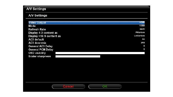

lowieke10 Geplaatst: 31 mei 2011 Geplaatst: 31 mei 2011 heb wat liggen te rommelen in het audio/video menu.heb nu geen geluid meer via mijn tv alleen via de home cinemaset deze is ook aangesloten met een optische kabel op de dm,heeft iemand voor mij de orginele instellingen want hij heeft het altijd gedaan. het gaat hierom de 500HD, groet martje
Gast Tha Great Mac Geplaatst: 31 mei 2011 Geplaatst: 31 mei 2011 Is het niet zo, dat als je de optische aansluiting gebruikt, je geen geluid meer over de analoge uitgang krijgt?
dagg Geplaatst: 31 mei 2011 Geplaatst: 31 mei 2011 het gaat volgens mij om hdmi ik denk dat je dvi hebt geschakeld of ac3 downmix uit ofzo? zie onder zoals het origineel hoort te staan: .: AZBox Me OpenRSI-2.1 | DM 8000HD DM 500HD DMM-GP3 | Emitor Satlook Micro+ G2 | TBS 5925 | TechniSat USB 2 HD CI :..: Triax TDS110, Stab HH120/MS220 | Visiosat BiSat G3D A123 HB :.
Tonskidutch Geplaatst: 31 mei 2011 Geplaatst: 31 mei 2011 neen, cinch wordt ook gebruikt echter NIET als er AC3 op je sat receiver ingesteld is want dat AC3 kan de sat receiver niet doorgeven per cinch dus tegelijkertijd aansluiten doet niets af aan het signaal dat doorgegeven wordt maar belangrijker is : de AV-receiver moet wel weten waar hij signaal vandaan krijgt rn of die moet omschakelen de mijne kiest automatisch bij enigma1 images kon je inderdaad (bij gemini) instellen Altijd alles via die optische aansluiting doorgeven / maar er bleef ook aan cinch signaal bestaan. AC3 downmix uit dts downmix uit dan komt dat signaal bij de automatisch schakelende cinema set aan die geschakeld wil worden. ciao Angy Baby Helen Reddy

dagg Geplaatst: 1 juni 2011 Geplaatst: 1 juni 2011 het lijkt me dan haast een ac3 probleem, dat hebben de meeste (cds) hd zenders, en de sd zenders hebben mpeg. maarrrr sbs6 hd is weer mpeg, probeer die eens? kunnen we dat mooi uitsluiten. verder: welke image gebruik je eigenlijk, misschien dat daar een updateje voor nodig is? .: AZBox Me OpenRSI-2.1 | DM 8000HD DM 500HD DMM-GP3 | Emitor Satlook Micro+ G2 | TBS 5925 | TechniSat USB 2 HD CI :..: Triax TDS110, Stab HH120/MS220 | Visiosat BiSat G3D A123 HB :.
