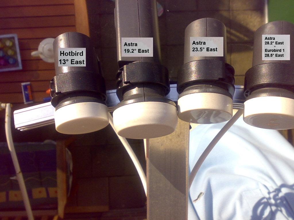

Hallo. IK woon in Spanje en heb geprobeerd een multiblok met 3 lnb's te installeren Is niet gelukt krijg geen beeld op de atrs 3 Nu is de schotel 100 bij 90 cm en klopt het dat deze multiblock alleen geschikt is voor de 80 cm schotel
wie kan mij daar antwoord op geven en in ieder geval bedankt

Dat moet wel lukken met een, `1 meter schotel, je kunt het beste met de 19,2
beginnen uit te richten ,en dan zonder Switch, en wel in deze volgorde
Bedankt Maar lukt dat ook in Spanje want ik ben gisteren de hele dag bezig gweest zonder resultaat Ik heb op de dreambox de disq aanstaan op 4 en ontvang alleen de hotbird. als ik da weer de astra1 en 3 kop erop zet dan weer beide ook Hd En het is ereg vreemd dat ik ik geen HD ontv ang met de multiblock.
Iets doe ik fout denk ik maar wat??

Mijn ervaringen met de multiblock is, dat je met schotels van 78 cm al vreselijk goed moet uitrichten omdat de ontvangsthoek al behoorlijk scherp is.
Het brandpunt van een dergelijke schotel is zeer scherp en moeilijk om de overige LNB's netjes "naast" het brandpunt te krijgen.
...laat staan met een 100cm schotel. smile
Maar zoals het met alles is in schotelland, gewoon blijven proberen, het zal gerust lukken, alleen niet eenvoudig.

Je test met losse LNB's versus een monoblock?
Origineel bericht van: Tha Great Mac
ja dat klopt>

Bij mijn weten zijn monoblocks niet geschikt voor schotels van 100cm, dus ik zou het bij losse LNB's houden.
