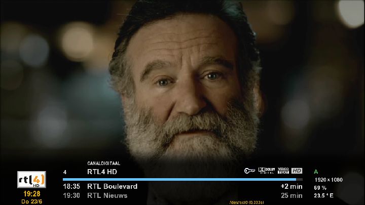

De progressbar die je zoekt heet pbar.png en staat in de map:
\usr\share\enigma2\Magic-HD-Common\infobar\
Om deze bestanden aan te passen moet je er even op letten dat het 8 bits png files zijn.
Met lichtblauw ziet het er zo uit b.v.

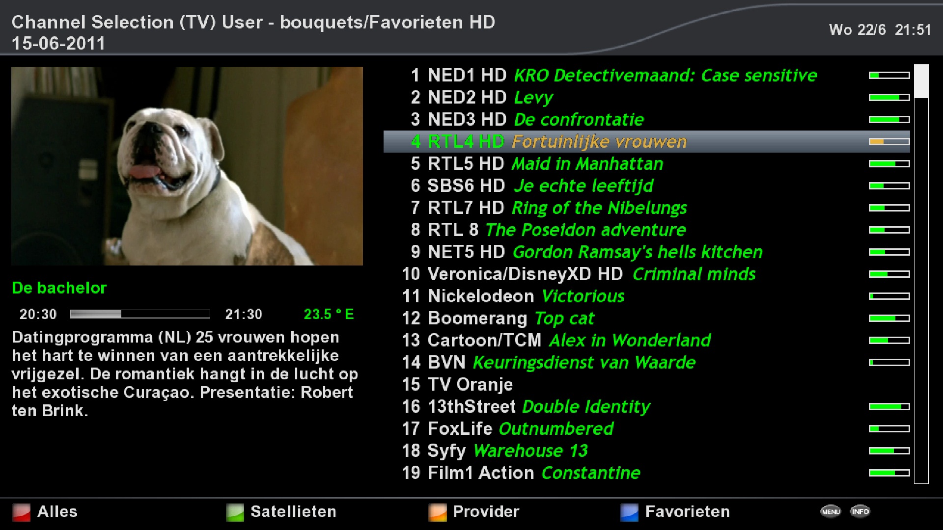

Dan moet je regel 533 even aanpassen er staat nu:
<widget name="list" position="520,87" size="740,570" itemHeight="30" serviceNumberFont="Regular;24" serviceInfoFont="Crs;24" serviceNameFont="Regular;24" serviceItemHeight="30" foregroundColorServiceNotAvail="#656565" scrollbarMode="showOnDemand" selectionPixmap="Magic-HD-Common/buttons/sel.png" />
je kunt dit wijzigen in b.v.
<widget name="list" position="520,87" size="740,570" itemHeight="30" serviceNumberFont="Regular;24" serviceInfoFont="Crs;24" serviceNameFont="Regular;24" serviceItemHeight="30" foregroundColorServiceNotAvail="#656565" colorServiceDescription="#0000ff00" scrollbarMode="showOnDemand" selectionPixmap="Magic-HD-Common/buttons/sel.png" />

Origineel bericht van: Pedro Newbie
Het resultaat.
Ben toch maar van dat gifgroene afgestapt.
Er zal vast wel een minder felle,iets aangenamere kleur zijn?
Die progressbar iss idd erg mooi.
Hier gelukkig geen loopings gehad(nog niet)
Maar ja,dat hoort bij de hobby hè?

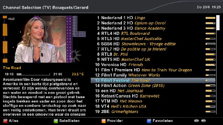

Origineel bericht van: Gerard 76
De kleur kan je zelf uitzoeken, het makkelijkst is als je het gratis programma paint.net download en installeert.
Hier kan je zelf de kleur kiezen/mengen en krijg je de code te zien die je moet gebruiken in de skin voor de kleur.
Paint downloadt je hier: http://www.getpaint.net/index.html
De kleur meng je met de schuifjes, zie hieronder:

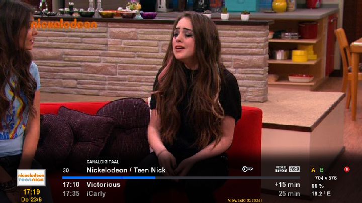

Nog ff de kleur iets finetunen...
en dan es kijken of de datum/tijd en dat /dev/sci0
ook in een iets andere blauwe kleur kan.
Ben er nog niet achter hoe je de kleuren iets kunt laten "glanzen".
@Pedro Newbie
Hoe krijg jij die fijne verticale lijn erin?
Gast Pedro Newbie
Het laten glansen heb ik gedaan met paintshop pro je kan dan een vak vullen met kleuren die verlopen.
Je zou b.v. ook meerdere kleuren kunnen gebruiken voor de progressbar zoals hierbij gevoegd is.
Die verticale lijnen erin doe je gewoon zelf in de progressbar door zwarte lijnen te plaatsen rond de pixels 210 (=25%), 420 (50%) en 630 (75%)
De bar is namelijk 840 x 8 pixels

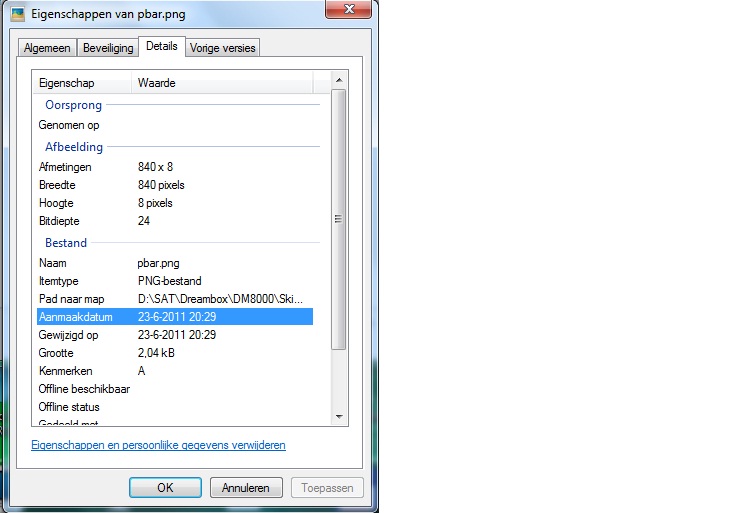

Alles lukt me nu wel bijna,alleen de pbar.png krijg ik niet in 8bit uitvoering hij blijft 24bit met welk programma kan ik hem terug zetten naar 8it?Ik gebruik het programma PSP-X3.

Met PSP kan je de kleurdiepte ook gewoon terug zetten naar 8 bit hoor.
-> Afbeelding - > kleurdiepte verminderen -> RGB 8bits/kanaal
-> Bestand - > exporteren -> PNG optimalisatie -> palletbasis 256 kleuren

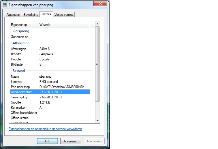

Dat klopt Michel dat heb ik ook zo gedaan, maar kopieer ik dan het bestand naar de box dan krijg ik een groen scherm.ik zal je 2 voorbeelden laten zien 1 org en 1 nieuw.van allebij de eigenschappen
Probleem al opgelost ik had een klein ding over het hoofd gezien en dat was pallet kleuren ipv standaard.Het resultaat voor digene die hem mooi vind kan gelijk geplaatst worden.Met dank aan Pedro Newbie.
