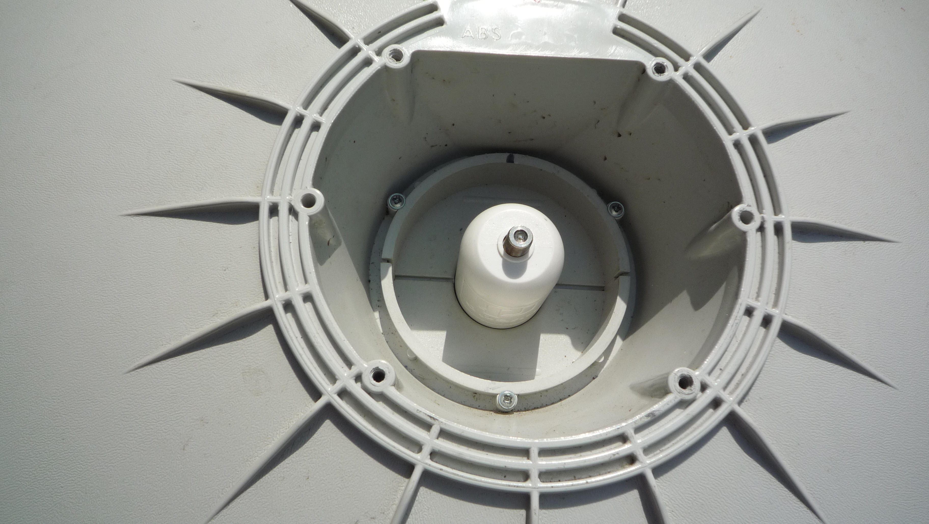

Zoals in het onderwerp al vermeld gebruik ik een Travelsat UFO (zie foto).
Om in Zuid-West Spanje of Portugal een goede ontvangst van o.a. ASTRA3 te verkrijgen moet je de LNB verdraaien.
Bij een normale Triax schotel wordt in deze regio de LNB met de klok mee verdraaid maar naar mijn mening moet dit bij de UFO net andersom gebeuren omdat de LNB naar de satelliet gericht is en niet naar de schotel.
Kan iemand bevestigen of mijn aanname juist is dat ik de LNB van deze schotel in West Spanje / Portugal tegen de klok in moet verdraaien?
Hierbij bedoel ik dan dat ik tegen de achterkant van de LNB aankijk, dus zoals de foto laat zien.
Hoi Sjaak,
De LB kun je heel gemakkelijk verdraaien, 3 schroefjes iets losdraaien, dsu daarvoor hoef je het niet te laten.

Ok, bedankt voor de informatie aangaande het uitrichten.
Het klopt, mijn BAS60 liet het tijdens de afgelopen vakantie voorbij Madrid afweten voor wat betreft de ontvangst van ASTRA3. Toen ik mijn Triax 64 had aangesloten en de LNB met iets meer dan 25 graden had verdraaid kreeg ik een uitstekend signaal.
