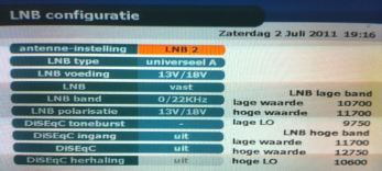

Nu willen we dus graag de 4 LNB's laten werken op deze Rebox RE-2250MG, maar hoe ik de DiSEqC settings ook instel, ik krijg het niet voor elkaar om de switch te laten schakelen.
Het enige wat we werkend hebben is de 1e LNB en de kanalen van 19.2 maar die zit standaard op de 1e ingang (dus ook als de DiSEqC niet schakelt).
Ik heb ook dit topic gevonden [REBOX RE-2250MG] LNB instellingen maar het werkt bij ons gewoon niet.
De menu instellingen komen ook niet overeen met de handleiding, maar dat kan komen door een vroegere firmware update.

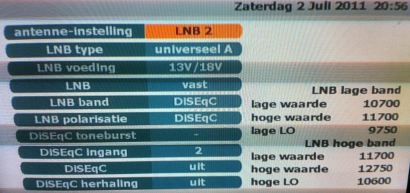

De antenne-instelling kun je instellen op: LNB 1, LNB 2, LNB 3 ... t/m LNB 16
LNB type: Universeel A, Universeel B, Universeel C, handmatig (de frequenties veranderen dan)
LNB voeding: 13V, 18V, 13/18V, uit (wij kozen 13/18V)
LNB: vast of draaibaar (wij kozen vast)
LNB band: DiSEqC, 0/22KHz, 13V/18V (dus geen DiSEqC 1.0 of DiSEqC 1.1 keuzemogelijkheid, wij hebben alle mogelijkheden geprobeerd)
LNB polarisatie: DiSEqC, 13V/18V, 0/22KHz (wij hebben alle mogelijkheden geprobeerd)
DiSEqC toneburst: - of ?
DiSEqC ingang: uit, 1, 2, 3, 4 (waarschijnlijk voor committed switch, deze kozen wij dus)
DiSEqC: uit, 1, 2, ...t/m... 15, 16 (waarschijnlijk voor uncommitted switch, deze hebben wij ook geprobeerd)
DiSEqC herhaling: uit, 1, 2 (hebben we ook geprobeerd)

Oeps... mijn vraag was iets te voorbarig. Ik hoor net van mijn kennis dat hij het toch werkend heeft (Eureka !) en wel met de volgende instelling:
2-1-1 (onderaan bij de LNB instellingen).
Alle satellieten zijn gevonden en de zenders zijn geïnstalleerd.
Hij werd op het verkeerde been gezet omdat bij het scannen pas na 50% zenders werden gevonden.
Dus het topic mag weg of eventueel ter informatie voor wie hier ook tegenaan loopt.
