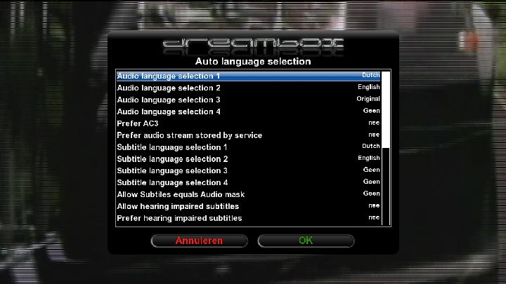

Ga in menu/systeem/auto language selection eens naar subtlitle language selection 1 en zet die op dutch.
Even opslaan met de groene knop en kijk dan nog eens weer.

Misschien subtitles equal to Audio mask op 1 zetten... Als er als audio Dutch gekozen wordt (ook al is het Engels) dan krijg je nog geen ondertitels, want de automaat zorgt er standaard voor dat je normaal gespoken geen ondertitels krijgt als er een audiospoor is in dezelfde taal. Daar deze mask op 1 te zetten negeer je dit mechanisma en zal hij toch nederlandse ondertitels geven als een audiospoor ook nederlands gekenmerkt staat... De mask is hier 1 omdat de eerste auto subtitle op Dutch, Nederlands staat.
Ik weet dit is ingewikkeld, maar ik wist geen betere methode te bedenken om dit op te lossen. Als iemand hiervoor een betere instellings truuk weet dan hoor ik het wel.
Als dit niet helpt dan helaas... want dan zendt UPC de ondertitels niet op een standaard methode uit. Ook als eens via gewoon tuxtxt geprobeerd?
Ach ja... prefer AC3 op Ja kan ook een handige zijn.
