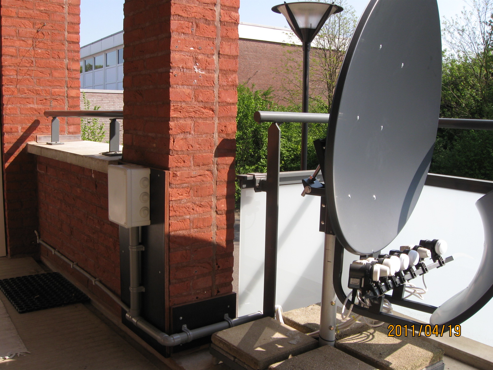

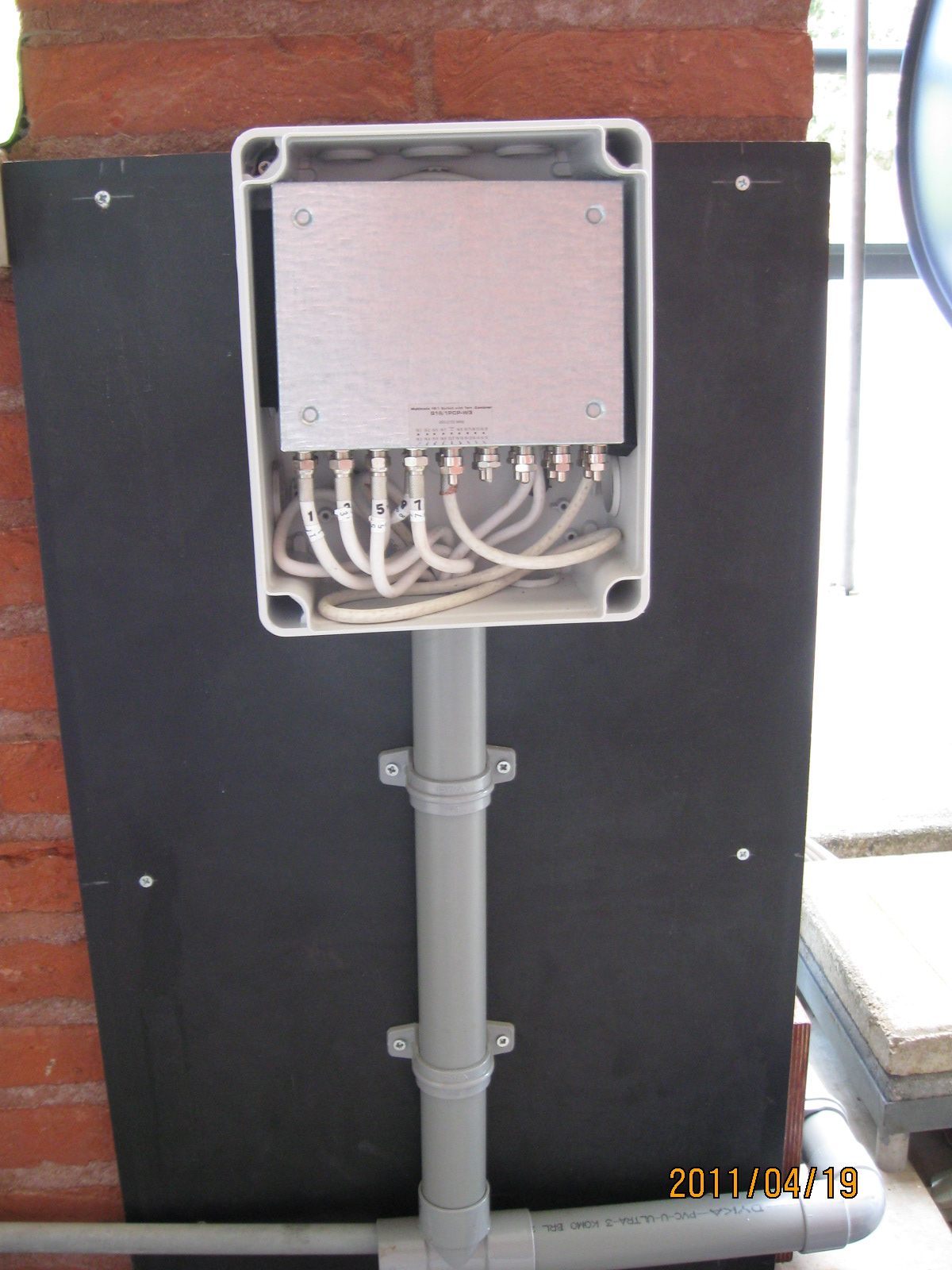

Er staat op: products are possible to use outdoor, placing into vertical position, with de connectors down.
Ik ga er maar vanuit, dat het binnen geen verschil, maakt hoe dat de switch geplaatst wordt.
Nee het is voor binnen bedoeld. Mij gaat het om de schakeling hoe je hem monteert of dat wat uitmaakt. Ik neem aan dat het gewoon een elektronische schakeling is en dan zal het niets uitmaken.
Maja,
Zover ik weet zitten er geen bewegende delen in. Dus kan je hem binnen in alle positiies hangen die je wil. Al zou je hem gebruiken in een zweefmolen zolang de draden niet in de war komen doet ie het. Waarom buiten dan wel Vertical met de opening naar beneden (Uitgezonderd op Nazca)? Omdat ie anders volloopt laugh
