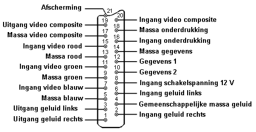

rick8245 Geplaatst: 24 juli 2011 Geplaatst: 24 juli 2011 Ik heb nu een dm500HD en deze wil ik aansluiten op de versterker van de stereo (tbv sat radio). Op de 7000 zaten hiervoor een witte en rode tulp aansluiting. De 500 HD heeft dat niet. Hoe krijg ik dit werkend??
Loui (K) Geplaatst: 24 juli 2011 Geplaatst: 24 juli 2011 Als je de TV via HDMI aansluit kun je toch de scartaansluiting voor geluid gebruiken? Even een verloop maken,Hier het aansluitschema.
dagg Geplaatst: 24 juli 2011 Geplaatst: 24 juli 2011 ja ik denk dat het wel gaat met zo'n scart <-> tulp blokje .: AZBox Me OpenRSI-2.1 | DM 8000HD DM 500HD DMM-GP3 | Emitor Satlook Micro+ G2 | TBS 5925 | TechniSat USB 2 HD CI :..: Triax TDS110, Stab HH120/MS220 | Visiosat BiSat G3D A123 HB :.
Loui (K) Geplaatst: 24 juli 2011 Geplaatst: 24 juli 2011 Ja o.a ik zou het in ieder geval proberen Ik heb dat ook maar dan via tulp stekkers.(Dm8000).
rick8245 Geplaatst: 24 juli 2011 Auteur Geplaatst: 24 juli 2011 Hartelijk bedankt voor de antwoorden en...... het werkt perfect
