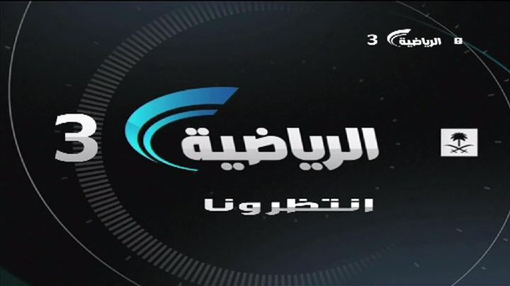

En je kan die saudi's ontvangen in Friesland ?
Het lukt mij niet, in het midden van België, terwijl ik al de rest op Badr 4 wel ontvang.
Is toch geen probleem. Gebruik je wel 8PSK ?
Name: "Saudi Sport-1 HD" Provider: "JMC"
12522, V, 27500 8PSK
26.0°E (0260 - Eutelsat W2 (Badr 3/4))
Signal: 92% Quality: 98%
NetwordID: 702 TransponderID: 25 ServiceID: 1
Video: 1000(H.264) Audio: 1001 - (mp (MPEG-2)
PCR: 1000 PMT: 100 Teletext: 0
14/08/2011 9:00:18 (GMT +1)
( 6 kanalen Sport-1 HD tot Sport-6 HD )
