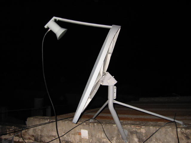

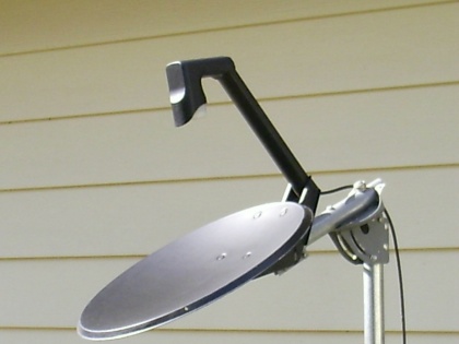

Zijn er eigenlijk andere redenen dan esthetische waarom men 'n offset ondersteboven zou hangen? Bij wifi denk 'k: dan bellen er minder mensen aan om die "ongebruikte" naar beneden geklapte schotel te claimen :D

Origineel bericht van: Erdellod
"because we can" can natuurlijk ook 'n reden zijn cool
Hoi dat truukje word wel eens toegepast door mensen die eigenlijk geen schotel mogen plaatsen en de schotel dan zo op een balkon of iets dergelijks uit het zicht plaatsen.
Is niet echt optimaal maar beter als niks zullen we maar zeggen :D

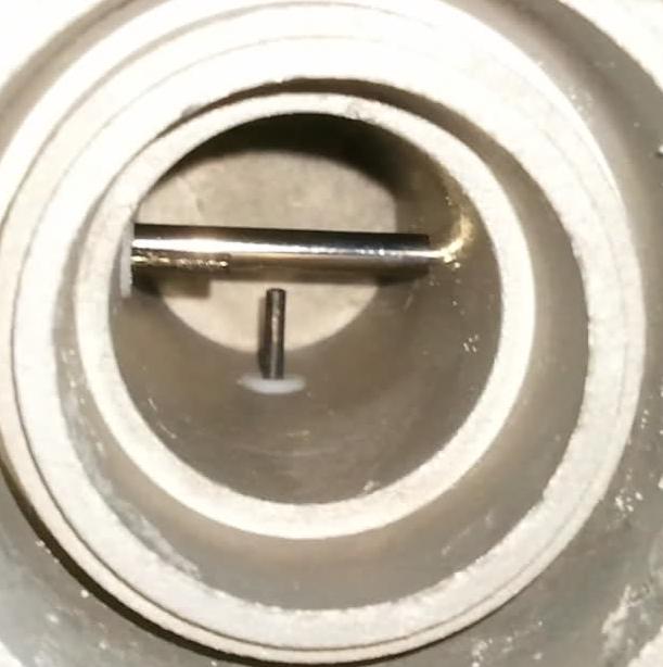

Bedoel je niet LNB Skew?
Dit is hoeveel graden je je LNB moet draaien.
En als ik Kevelaer ingeef met 13E komt er toch duidelijk -5,3 graden uit.

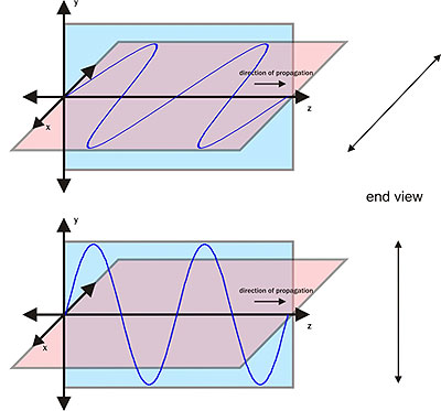

Nou, het "heeft wel wat" als de horizontaal en vertikaal gepolariseerde
golven ook daadwerkelijk op het bijbehorende antennetje uitkomen...

Dank voor de illustraties, maar kruispolarisatie op zich ken 'k wel natuurlijk wink LNB's opengepeuterd had 'k al wel eens. Als ze bij het oud ijzer staan, ga 'k niet proefondervindelijk kijken of ze 12 of 18 volt kortsluiten cool Groet en dank
