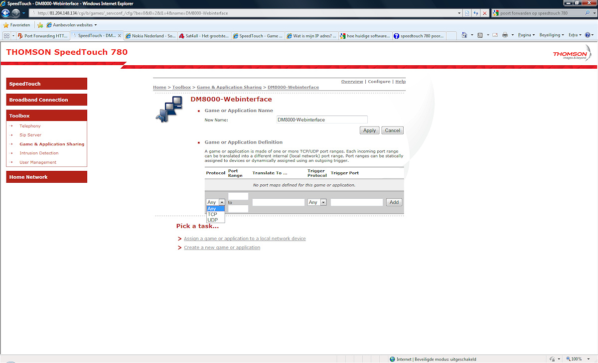

Create a new game or application
Manual Entry of Port Maps Next
Invullen any, 40999 2x boven elkaar daarnaast 80, any, leeg
Add
Assign a game or application to a local network device
kies dreambox_http en dan je dreambox, die moet in het lijstje staan hoop ik. Add
zou nu moeten werken :D
(NB 40999 is volstrekt willekeurig heh)

Dagg, ik had je uitleg niet gezien maar daarvoor snapte ik er vrij weinig van. Ik kom er met dat portforwarding.com dus ook niet uit. Ik ga even kijken maar in de bijlage staat hoe ver ik nu ben..
DM8000 staat inderdaad in een lijst die je dan kan kiezen maar verwijst dat wel naar het ip adres? Ik dacht de root of hdd..
Ik heb dit op de modempagina. De naam DM8000 heb ik zelf gegeven. Maar waar moet ik nu die poort nummers invullen en waar het ipadres van de Dreambox?
Of is dit stap 1 en moet ik daarna nog wat anders doen in het modem?
Alles wat ik op google zoek verwijst naar portforwarding.com maar jun uitleg snap ik niet. Ik zal wel te moeilijk denken ofzo..
Nou volgens mij doet ie het!
Als ik nu op mijn mobiele telefoon mijn ipadres met daarachter :40999 intyp dan kom ik op de webinterface.
