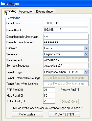

Missende file aanmaken hoeft niet, die zit in de E2 settings.
Ik werk alleen met Dreamset en dat moet je voor je box als volgd
instellen zie plaatje.
Zal alleen misschien een ander password als "dreambox" moeten gebruiken?
en uiteraard ip voor je box aanpassen.
Dus lijst laden ziet op je scherm dat dat goed gaat, dan stroom van je
box uit/aan dit laatse is nodig daar en meest restanten in het geheugen
van je box blijven hangen om het zo maar te zeggen.
De meeste fouten komen daar ze de box niet uitzetten.
Ook belangrijk als je zo,n lijst edit/saved eerst opnieuw laden en dan
pas naar je box sturen.
Verder gebruik ik nooit DCC doe alles in de box via Total Commander
suc6 Ed

Ed , bedankt voor je inzet, maar ik kom er niet uit.
Als ik de Dreamboxeditor gebruik krijg ik de foutmelding:fout bij verzenden van bestand Lamedb naar dreambox.
Gebruik ik de aanbevolen Dreamset 234 na Transfer en Write:Transfer failed, dit komt bij alle files van de Settingslijst te staan.
Bij het advies om de instellingen aan te passen v.w.b. het password bedoel je waarschijnlijk de eerste kolom met de naam van de box,die is al aangepast.(ook het IP Adres).

Je kunt ook met een ftp programma de paden controleren desnoods de settings als test hiermee in je box schijven.
controleer in ieder geval of de paden waar de files heenmoeten
bestaan, zoals /etc/tuxbox/ voor sat xml en /etc/enigma2/ voor de bouquets.
begrijp dat je de originele software erin heb zou dus kunnen dat daar de files op een andere plek moeten.

Ed bedankt voor je suggesties en uiteindelijk is het vannacht gelukt om alle files via FTP in Dreambox Control Center over te zetten in de ET5000,het is wat meer werk maar je steekt er wel wat van op.
