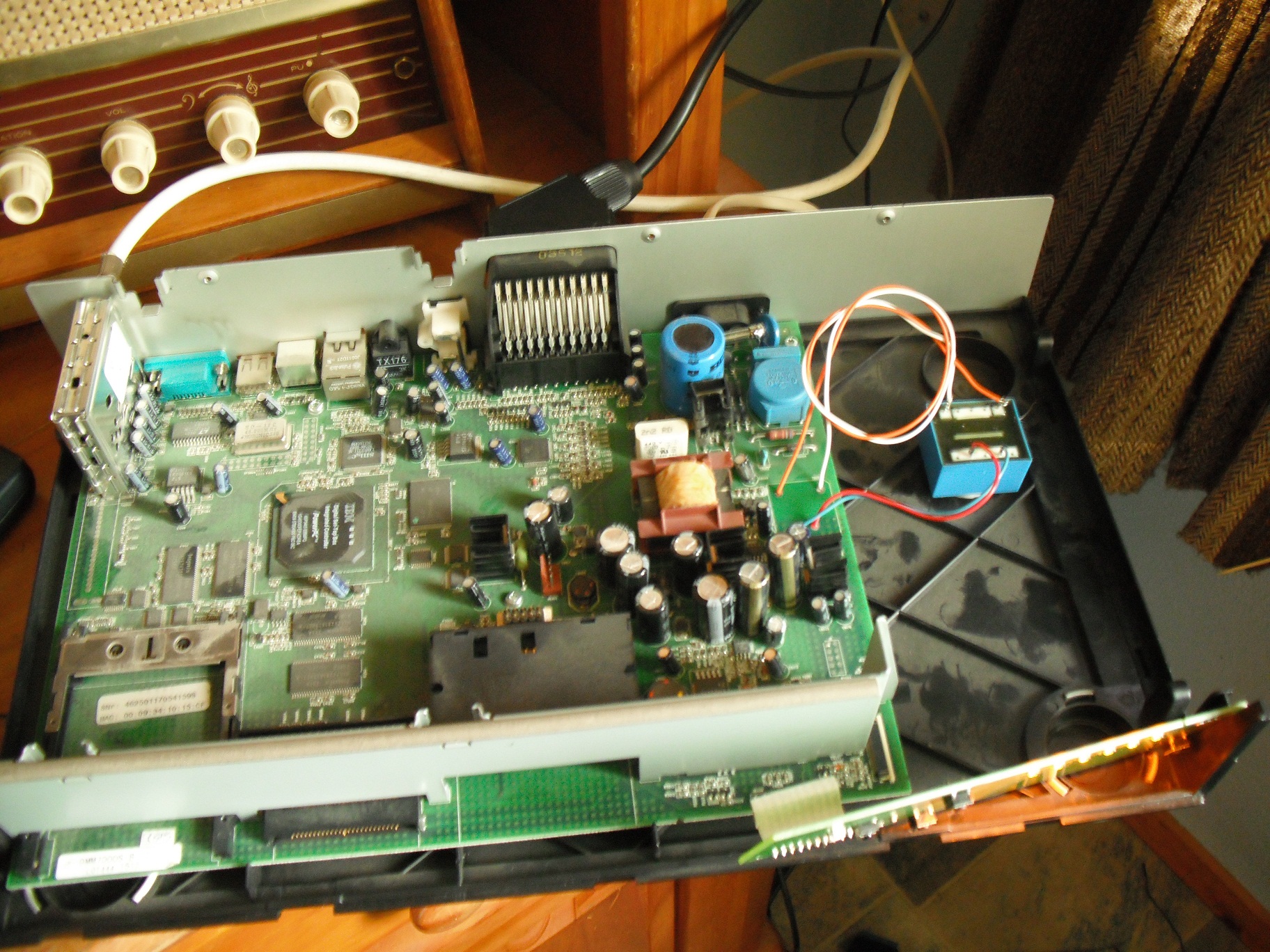

Ik heb deze via marktplaats gekocht, stond ook bij dat die het niet deed en ik dacht, leuk heb ik nog iets te doen in de vakantie.
Ik heb de firmware al opnieuw geflasht, ab zelf is zeker goed, de ontvanger heeft denk ik wel voedingsproblemen gehad (er zit een rare trafo met draadjes vast en alle elco's zijn al vervangen), ik kwam deze site tegen bij het googelen maar ik weet niet of het wel klopt. http://www.spektr-tv.ru/dreamboxpult_eng.php
in de bijlage zit een foto

Als ik me goed kan herinneren is die blauwe trafo die ik op de foto zie een vervanger voor de trafo die de frontprocessor en display voedt.
Soort standby trafo dus.Daarom heb je die AB problemen.
Ik zou dus controleren of de spanning wel klopt en of de frontprocessor niet te heet wordt.
Ook de IR ontvanger kan kapot zijn .

Maar ik heb een box opengetrokken en kan je wel de orginele spanning van de trafo geven.
Deze is 6 volt. Maar je ziet ook 2 spanningsregelaar naast de trafo. De grote is een 7808 en daarvoor (bijna onder de koelrib v.d grote regelaar) zit een 8 pins so8 regelaar. Dat is een 7805. Die 7805 zal voor die trafo zijn.
Citaat:
dat zou niet verklaren waarom die het nu juist wel doet , het werkte gisteravond even niet, heb toen alles doorgesoldeerd en het werkte toen weer en nu nog. (heb alleen per ongeluk de flatcable van het lcd kapot getrokken)
Het KAN ook toeval zijn. En mischien zit ik wel fout maar het zal een reden hebben waarom de orginele trafo eruit gehaald is.
Als er iets mis is met de voeding dan krijgt de frontprocessor gelijk de gevolgen daarvan te verwerken.
En het kan ook zijn dat de frontprocessor zelf (gedeeltelijk )kapot is. Of dat er een stukje software erin beschadigd is.

ik denk eerder dat de spanningsregelaars het dan begeven, meestal geven ze dan helemaal niks meer door. Het werkt nu nog steeds goed dus ik laat het ding eerst gewoon dicht :D
