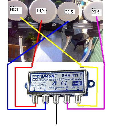

satencom Geplaatst: 28 augustus 2011 Geplaatst: 28 augustus 2011 Ik weet niet van schotel je hebt, maar dit is de lnb volgorde op de schotel, en denk er om dat je de lnb's aan sluit op switch in deze volgorde , ook zo in de ontvanger zet, de volgorde mag ook anders zijn van de aansluitingen op de switch, maar als je het ook maar zo in de ontvanger zet Volgens de wet van Bartjens moet het kunnen En met de vriendelijke groeten Hendrik En Is je Probleem opgelost? Help anderen door te vertellen hoe je dat hebt gedaan.
Gast schotland Geplaatst: 28 augustus 2011 Geplaatst: 28 augustus 2011 Wisi schotel met 90cm doorsnede. Inverto LNB's en een diseqc. Zoals ik al schreef: ik kan hotbird vinden en Astra signalen maar als ik de Rebox vraag om Astra 2 (28) te vinden gebeurt dat niet, wel dus alle kanalen van Astra 2 op Astra 3 (23). Wij hadden de lnb's ingesteld als: Astra 1 = 19 Astra 3 = 23 Astra 2 = 28 Hotbird = 16 precies zoals op jou foto. Maar wij hebben de tweede LNB er later af gehaald omdat die dus, zelfs met de satellietzoeker, absoluut geen signaal gaf. Is dat het probleem dan? Dat de Rebox denkt dat het Astra 3 is, maar het in werkelijkheid Astra 2 is? Ik raak helemaal in de war. Ik ben trouwens niet van plan om een HD pakket te nemen, maakt het dan wat uit als ik die Astra niet krijg?

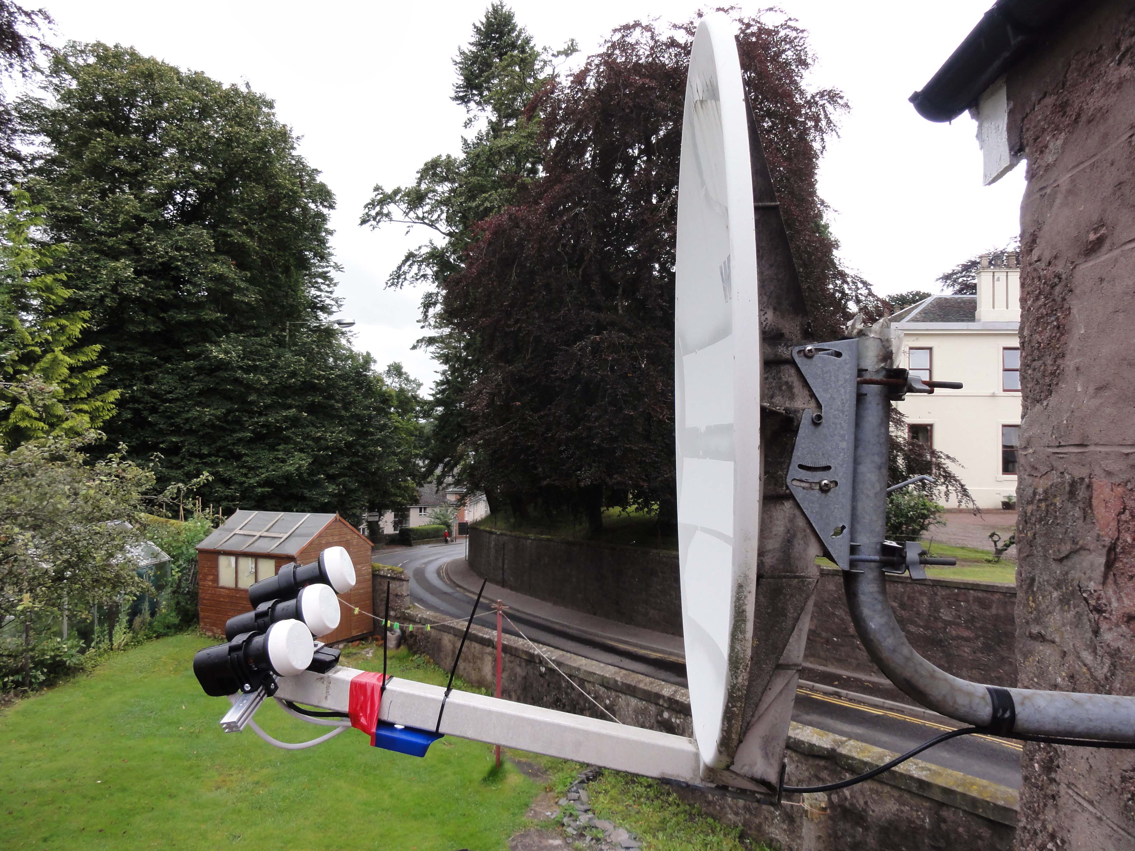

satencom Geplaatst: 28 augustus 2011 Geplaatst: 28 augustus 2011 Heb je ook een foto van de schotel misschien maakt dat meer duidelijk Volgens de wet van Bartjens moet het kunnen En met de vriendelijke groeten Hendrik En Is je Probleem opgelost? Help anderen door te vertellen hoe je dat hebt gedaan.

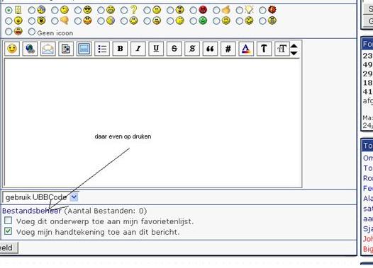

Gast schotland Geplaatst: 28 augustus 2011 Geplaatst: 28 augustus 2011 kan niet zien hoe ik een foto invoeg.
satencom Geplaatst: 28 augustus 2011 Geplaatst: 28 augustus 2011 eerst op bestandsbeheer drukken en dan op bladeren Volgens de wet van Bartjens moet het kunnen En met de vriendelijke groeten Hendrik En Is je Probleem opgelost? Help anderen door te vertellen hoe je dat hebt gedaan.

Gast schotland Geplaatst: 28 augustus 2011 Geplaatst: 28 augustus 2011 Bedankt, dat krijg je als je alleen maar met engelese computers werkt. En goed typen is ook belangrijk, want Hotbird zit natuurlijk op 13 Oost, en niet 16. Zoals je kunt zien hebben we de 4de LNB verwijdert, omdat die niets deed.
satencom Geplaatst: 28 augustus 2011 Geplaatst: 28 augustus 2011 Ik denk dat je over moet stappen naar een andere schotel de multifeed houder is gemaakt voor een triax schotel , ik denk niet dat dit zo gaat lukken ,heeft de schotel wel vrij uit zicht ik zie alle maal bomen kijk hier ook even klik Volgens de wet van Bartjens moet het kunnen En met de vriendelijke groeten Hendrik En Is je Probleem opgelost? Help anderen door te vertellen hoe je dat hebt gedaan.
Gast schotland Geplaatst: 29 augustus 2011 Geplaatst: 29 augustus 2011 Die bomen staan niet echt in de weg denk ik, want tot vorige week kreeg ik fijn Astra 1 en 3 op mijn oude Philips. Ik krijg ook nu eigenlijk alle zenders die ik wil hebben. Het enige wat ik niet begrijp is hoe ik zenders die op Astra 2 zitten via Astra 3 ontvang. Dat kan toch eigenlijk helemaal niet. Kan het zijn dat de Rebox een fout maakt met de aangave van de transponder? Waarom zou een Triax schotel verschil uitmaken? Is dat omdat daar een andere kromming in zit? Bedankt voor al jullie hulp zover.
