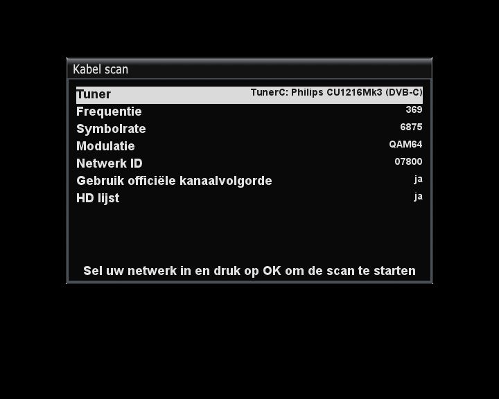

Ik herken dat probleem ook met Automatisch zoeken. Eerder kreeg ik alles netjes binnen, maar tegenwoordig vallen er steeds meer frequenties weg, waardoor ik die nadien handmatig moet scannen. Welk image gebruik je op je box? Als je PLi hebt kun je ook eens Kabel scan proberen. Even de juiste settings ingeven zoals in het plaatje, maar verander het netwerknummer naar 9600. Zo krijg je de lijst wel compleet.

Het voordeel van een Dreambox is dat je eigenlijk per zender kunt spelen met de frequentie. De standaard frequentie opgegeven door Ziggo is in ons geval 369.00. Wat je kunt doen is uitzoeken wat de frequentie is van de zenders die je mist. Daarna kun je eens gaan spelen met de frequentie door deze iets naar boven of iets naar beneden in te stellen ( voorbeeld 368.99 / 369.01 ) en dan een handmatige scan doen.
