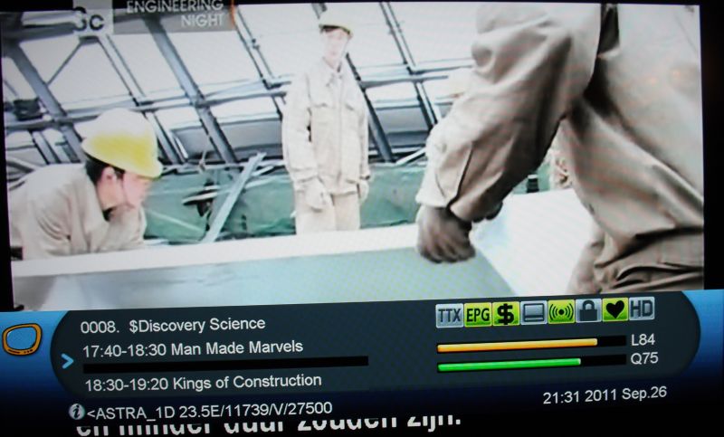

Het beeld in HD en SD is beter dan anders.
Geluid is goed. Lipsync is goed. DVR werkt ook vanuit de (diep)standby. Ondanks wat ik leees heb ik totaal geen last van Decodering (CD_NL & CD_VL). Ook niet met beide kaarten in de sloten.
Mijn HD+ kaart werkt eindelijk. Er zijn meer kanalen open met de emu dan onder de DVBstand versie.
Ik zou zeggen probeer hem eens.

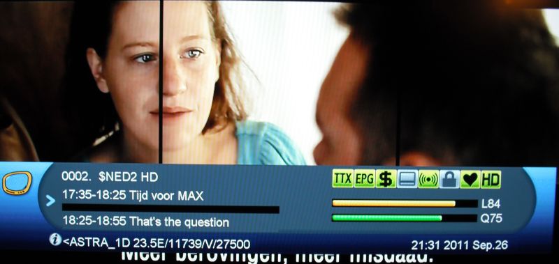

Nogmaals de lemontree geinstalleerd. Nu zonder de kanalenlijst uit de backup. Nu werkt alles vlekkeloos. Zappen van HD naar HD gaat snel en zonder haperingen in het beeld en geluid. Het ziet er nu perfect uit.
Maximum E-85 Multi Focus Astra 1, 2 & 3
FTA via Philips 49PUS6401 4K Android TV
Niet te hard juichen
Er zit een ""info"" bug in.
Infobalk ververst niet op sommige zenders (b.v. Ned 2 HD)
Ook zit de ""opnamebug"" er weer in. d.w.z. bij opnemen en
kijken naar dezelfde zender bevriest het beeld na +/-
halve minuut na beeindiging opname.
Maar ben het met je eens, FANTASTISCHE GRAPHICS
