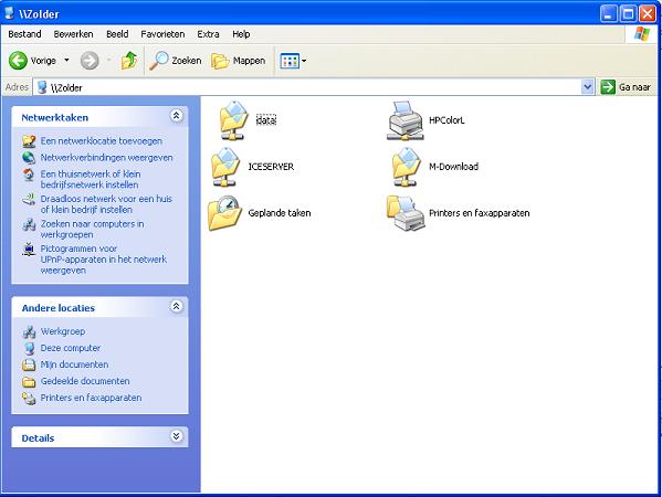

Doorus Geplaatst: 4 oktober 2011 Geplaatst: 4 oktober 2011 Beste .. Het mounten van mijn HDD in mijn XP pc lukt niet. Mijn opstelling is Vu+duo VTI3.1 en een Windows PC met XP. Na alle draadjes doorgelezen te hebben inclusief de mooie handleiding van Tonskidutch, lukt het mij niet de schijf te mounten. Ik kan via netwerkbeheer op de VuDuo de gedeelde map van mijn PC selecteren en activeren. Bij Mountview staat dan een groen vinkje bij actief(rechts), maar een rood kruisje bij verbonden(links) Hij wordt nergens zichtbaar. Alle tips geprobeerd van gebruikers tot aan FSTAB toe Ik kan wel op de pc wel de HDD van/in de VUduo bekijken, deze staat dan ook in dezelfde werkgroep. Ik zie het even niet meer. Alvast bedankt.

Doorus Geplaatst: 5 oktober 2011 Auteur Geplaatst: 5 oktober 2011 Ip pc is 192.168.1.1 (statisch) IP Vu+ is 192.168.1.50 (statisch) Ip Router is 192.168.1.254 User name Doorus (log ik mee in xp) Passw. is ok. De tekst uit automount.xml ? is die aangemaakt door de automount uit netwerkbeheer via de vu+ ? Want ik heb nu deze verwijderd, als ik nu weer in automount.xml kijk is de tekst verdwenen. Ik heb nu het volgende in auto.network gezet movie -fstype=cifs ,rw,soft,rsize=8192,wsize=8192,user=Doorus,pass=ft1608ft ://192.168.1.1/data # automatically generated by enigma 2 # do NOT change manually! Nu zie ik een map movie verschijnen via mediaplayer, maar er zit niets onder. Oja alvast super bedankt voor je ondersteuning.

Doorus Geplaatst: 5 oktober 2011 Auteur Geplaatst: 5 oktober 2011 Dat is correct. "Zolder" is mn pc naam. (plaats waar hij staat)
Doorus Geplaatst: 5 oktober 2011 Auteur Geplaatst: 5 oktober 2011 Ik krijg nu het volgende te zien bij mediaplayer MediaPlayer /media/net/media/media/net/ (in map structuur) Maar niet de map "data"
Tonskidutch Geplaatst: 5 oktober 2011 Geplaatst: 5 oktober 2011 sorry ben moe neen zo data -fstype=cifs ,rw,soft,rsize=8192,wsize=8192,user=Doorus,pass=ft1608ft ://192.168.1.1/data eerste is een eigen naam //192.168.1.1/data is waar de gedeelde map is maar let op met hoofdletters en klein geschreven dat moet PRECIES kloppen. ciao je had toch wel tussentijds de receiver herstart anders werkt het niet OF per telnet mount -a ingeven Revelations, Sunset Mix Alina Kiya, Full Intention
