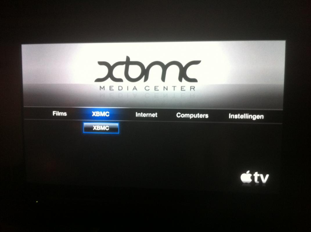

Ik heb vanavond mijn ATV2 met 4.3 8F455 succesvol gejailbroken. Hierna heb ik er Firecore aTV Flash Black op geplaatst en alles werkt naar behoren.
Enkel Seasonpass 0.7.9 gebruikt i.s.m. iTunes. Moest het wel 2 keer doen, omdat de eerste keer werd aangegeven dat mijn ATV2 niet geschikt was (not eligable) voor deze versie.
Vreemd genoeg ging het de tweede keer wel allemaal zoals beschreven.

Inmiddels is versie 4.4.4 ook gewoon untethered te jailbreaken. Gisteren voor iemand gedaan, Kostte een minuut of 20 en het werkte. Daarna even met putty aan de gang om XBMC erop te zetten..
