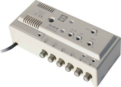

Misschien niet de goedkoopste oplossing: (75€), maar dan een met weinig verlies aan versterking.
De "Wisi Multibandverstärker VS 83 B" antenneversterker heeft
1 x B I of FM
1 x B III of DAB
2 x UHF-ingang
2 uitgangen

Ik veronderstel dat de zenders die je in de ene richting goed ontvangt wel verschillend zijn van die van de andere kant. (of anders gepolariseerd)
In dat geval kan je de Wisi-antenneversterker gebruiken want die heeft 2 UHF ingangen. Zelf heb ik dit toestel nog niet uitgetest omdat ik hier 3 buitenantennes heb. De VHF (BIII) ingangen laat je gewoon ongebruikt (tenzij je ook een DAB ontvanger hebt met een DAB buitenantenne). De BI ingang kan je eventueel gebruiken voor een FM antenne, maar die kan je ook open laten...
Je hebt twee uitgangen dus die kan je ook naar voorkeur gebruiken.
Ik geef dus enkel aan dat het (zo) kan...
