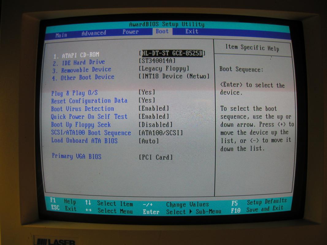

Zo te zien moet je in BIOS even de opstartvolgorde aanpassen, zodat de CD/DVD-ROM speler wordt meegenomen als opstartmedium.

Dat staat zo te zien goed. Gaat de speler wel draaien als je er een schijf in doet?
Heb je de stekkerverbindingen in de kast van de speler al eens losgehaald en weer gemonteerd?

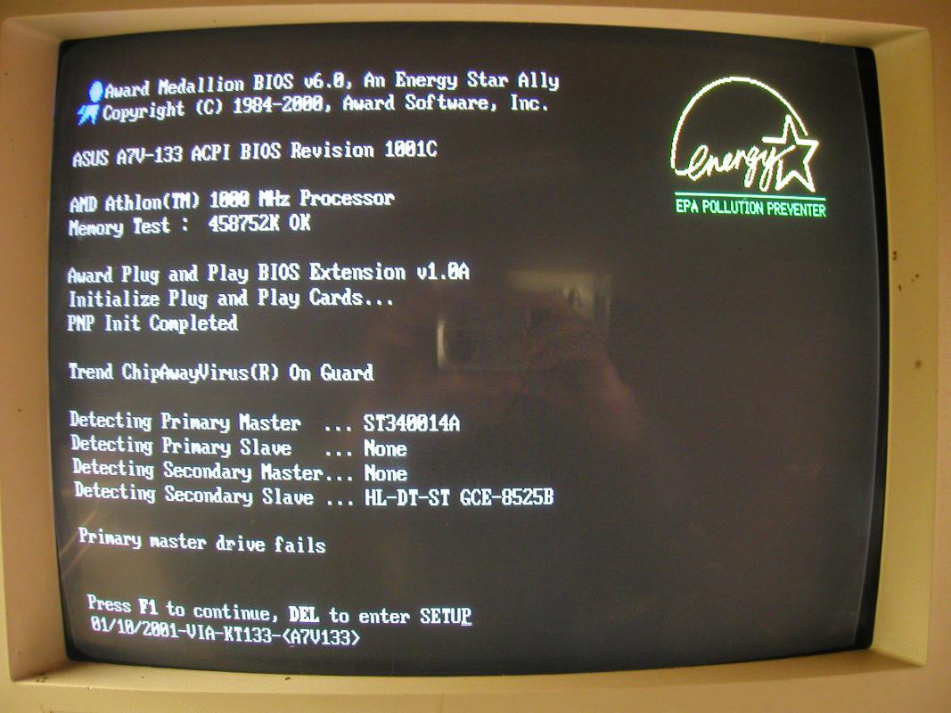

Als ik de cd erin doe dan begint hij wel de draaien
bij de eerste foto wat ik er bij hebt gedaan moet ik dan eerst op F1 drukken en dan begint de cd te draaien normaal moet je dan op toetsenbord drukken om van cd op te starten maar die krijg ik niet te zien het begin meteen met haar ware de zoeken van cd en als hij daar mee klaar is wordt de computer het beeld zwart en daar blijft hij hangen dus ik weet echt niet hoe ik dit moet oplossen
Ik wel, je foto geeft duidelijk aan: primary master fails, dat is harddisk. Die is niet meer gezond. Wordt wel herkent op biosniveau maar bios geeft ook aan: failed dus het os krijgt deze disc niet meer aangeboden.
Je moet de harddisk vervangen door een werkend exemplaar en dan kun je pas je os herinstalleren.
