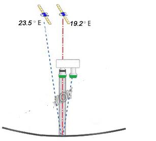

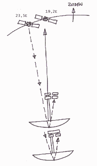

vGnp Geplaatst: 19 november 2011 Geplaatst: 19 november 2011 Hierbij een plaatje waarop de schotel met een DuoLNB op 19,2E staat uitgericht. Op het onderste deel van het plaatje zie je dat dan de LINKER LNB op de arm geplaatst wordt. Wil je Astra 3 (23,5E) als satelliet waarop je uitricht, dan plaats je de RECHTER LNB in de klem, en zal het 19,2E signaal via een denkbeeldige stippellijn rechts via de schotel komen. vGnp VU+ Ultimo4K - FBC Cable - VU+ Ultimo4K - FBC Satellite Kathrein KEA 1000/W - Wavefield T90 Satlook Digital NIT

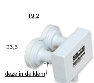

Geraldine25 Geplaatst: 2 december 2011 Auteur Geplaatst: 2 december 2011 Hartelijk dank allen. Het is gelukt ! Met behulp van de buurman..........! Wij hebben het gedaan als volgt (hoop dat ik het duidelijk vertel) Als ik voor de schotel sta dan is de rechterkop van de LNB in de klem geplaatst, de linkerkop van de lnb zit daar nu links van (en niet in de klem dus) Met een metertje (buurman) de rechterkop afgesteld op Astra-3 (de rechterkop is de kop die in het brandpunt staat volgens de buurman) De linkerkop is zo gedraaid met de hele LNB unit, zodat hij iets hoger staat dan de kop in de klem. (De linkerkop is de ontvanger van de Astra-1 volgens de buurman...) Met het metertje nogmaals gemeten, en de signalen van de beide koppen geven haast eenzelfde uitslag. Op de Philips sateliet ontvanger geeft deze voor beide satelieten voor Astra-3 een signaal van 83% en ontvangst kwaliteit 100%, en voor Astra-1 een signaal van 82% en ontvangst kwaliteit van ook 100%. Alles werkt nu tot tevredenheid, ook met slecht weer, en ik ben weer wat wijzer....! (en de buurman een appeltaartje rijker!) Vreemd vind ik wel dat op de LNB unit helemaal niets staat aangegeven. In ieder geval dank voor het meedenken en de raadgevingen, ik heb er zeker wat aan gehad en het is mij allemaal wat duidelijker geworden.
Tonskidutch Geplaatst: 2 december 2011 Geplaatst: 2 december 2011 beter een goede buur dan een verre vriend astra 1 2 3 het gaat over de satelliet posities (want enkel astra noemen is onduidelijk) 19,2 en 23,5 duoblock ja ook monoblock als naam is als ingeburgde term niet correct fijn dat het werkt Waarom ik Astra-1 moet ontvangen... waarom je ook 19,2 Oost zou moeten, willen ontvangen is omdat je daarmee je direkte buren ook op de philips receiver hebt duitse <> franse FTA zenders niet dat je die moet kijken maar wel omdat het een surplus is. ciao Rumba Loca The Bahama Soul Club
satencom Geplaatst: 2 december 2011 Geplaatst: 2 december 2011 Mooi dat het gelukt is, maar jou buurman maakt toch een foutje ,als je voor de schotel staat is rechter lnb de 19.2 en de linker de 23.5 de schotel werk als een spiegel van daar ,dus de lnb zit nu met de toeter van 19.2 in de klem Volgens de wet van Bartjens moet het kunnen En met de vriendelijke groeten Hendrik En Is je Probleem opgelost? Help anderen door te vertellen hoe je dat hebt gedaan.
